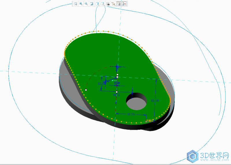

file:///C:/Users/Administrator/AppData/Roaming/Tencent/Users/769660876/QQ/WinTemp/RichOle/_EE%25N3Z]AEH56(0AQUSB1E4.png如图所示  黄色点组成的跟踪轨迹  有没有办法能够把各个点坐标值输出

先建一个域点。然后点分析,生成点分析特征。 再采用敏感度分析,变量为X坐标,输出Y坐标,输出图形,点输出成XLS 文件。
