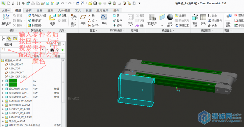

快速搜索零件:方法一:输入零件名后按回车,表示搜索零件,匹配的零件会变颜色。

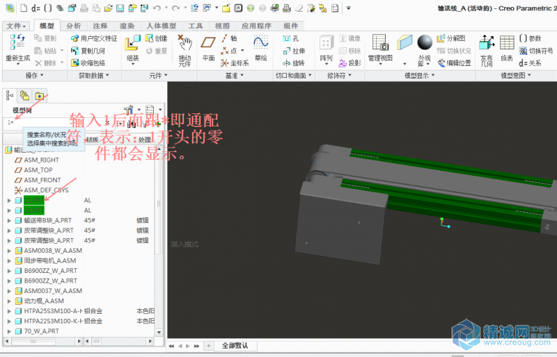

方法二:输入1后面跟*即通配符,1*表示:1开头的零件都会显示,例如11,12,1A,1块,1零件块,等零件,都会变颜色。
方法三:1?表示:零件的名称只有二个字符。11,12,1A,1夺,都会变颜色。三个字符或以上不会变颜色。
