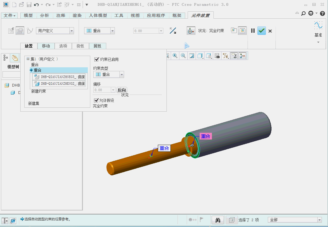

大家好,我刚更新使用CREO3.0。
在组件装配的时候,原来野火5.0 选面和面约束,可以直观的选择相对或者相向。
现在使用的CREO 3.0  。点两个面之后,很多时候出来首选的约束是normal,这个好像没什么效果,不知道是个什么约束。然后都要手改。
另外改成coincident 后,又看不到是相对还是相向的配合,又需要flip试几次。
大家是怎么装配的?

normal是法向约束吧!法向约束一般对面与面约束有变化,如果你约束的是轴线肯定没有,coincident是重合约束,看是否相对或者相向,你点击如图

我的意思是,normal约束以前好像没有,现在选这个约束也看不出什么效果。而且有时候选两个面normal都是首选约束。必须要进去修改一次。
相对相向这个现在没有说明,当然点箭头试总能试出来。5.0好像有明确的可以选。

配置里面好像没有这个默认设置,你可以单独设置个快捷键,当然这个我没试过,

如果默认位置和预期位置差得太多,比如偏差90°或相反,我的习惯是,先用操控球,把目标移动到大体位置,并把方向调整到接近,然后再约束。操控球很方便。
