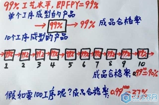

那么,假如一个工厂的普遍工序能力为FPY=99%,拥有不同工序步骤的产品累积合格率情况演绎如下:
六西格玛
六西格玛
在这种工艺水平下,对于稍微复杂一点的产品,如100个工序的产品,企业资源投入的累积一次合格率仍然只有37%!当然有人会说,我们可以返工呀,最后基本都当成合格品卖出去了。不过请注意,返工是重复投入了企业资源,包括人力、设备、电力,还有时间!
