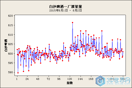

第一步:使用时间序列图,看时间趋势
白沙啤酒1
白沙啤酒1
结论:啤酒灌装的量好像有前后不一致,存在波动大的现象!

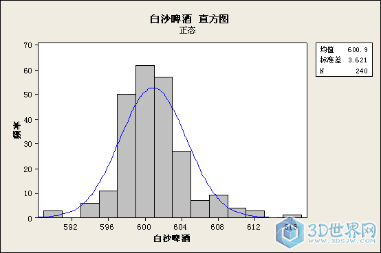

第二步:使用直方图,观察灌装量的总体分布状态
白沙啤酒2
白沙啤酒2
结论:总体上看,均值还是符合600ml/瓶的质量要求。可是确实发现有的装的多,有的装的少!
第三步:使用过程能力评估当前能力(600 +/- 10 ml)
结论:目前能力不足,Cpk 只有0.96,Cp也只有1.06
改善方向:必须减少变异性,分布瘦身!

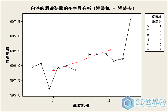

第四步:多变异分析,寻找改进的方向
白沙啤酒4
白沙啤酒4
结论:
1号灌装机的第3号灌装头的灌装量太少!市场投诉缺斤少两
2号灌装机的第6号灌装头的灌装量太多!工厂车间地板漏湿了
问题终于清楚了,采取行动吧!

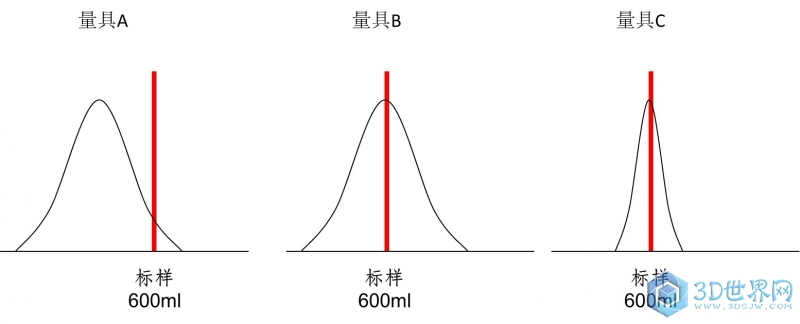

工厂使用的量具还非常多,检验员随意性还蛮大的
针对600ml的啤酒量,使用了不同的量具检测50次的结果如下:
准确性– 校准的结果
结论:容量为1000ml的烧杯(量具A)测量值偏小,不够准确。量具B和C测量的准确性都可以接受,量具C的重复精度更好一些。

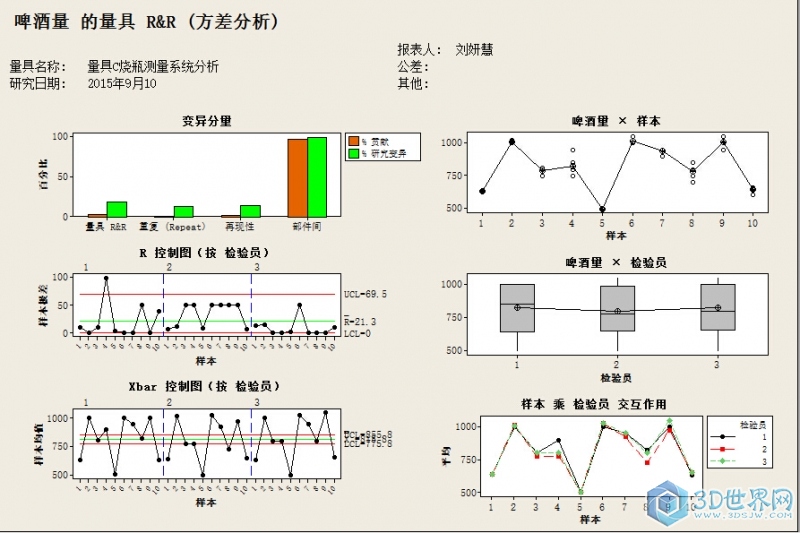

接下来,绿带使用量具C做了一个完整的Gage R&R,结果出来了:
量具 R&R
可区分的类别数 = 7
结论:在统一了量具以后,量具的精确性没有问题。
绿带通过对于测量系统的研究,消除了项目组成员的疑虑,领导大家将主要精力放在生产流程的调查上。

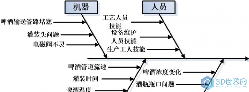

六西格玛绿带回顾了DMAIC问题解决过程,经过对啤酒量的研究,确认了市场反馈量少的问题和车间反映溢漏的问题都存在,测量系统也重新校准了,现在应该将精力放在啤酒生产流程上面。
从宏观来看,啤酒灌装流程的关键流程输出变量(KPOV)有两个,一个是“单瓶的啤酒量的准确性”,另外一个是“每天的啤酒产量”。
绿带组织了项目组员进行头脑风暴(Brainstorming),使用了鱼骨图(Fishbone),又名因果图。
果真是“三个臭皮匠,顶个诸葛亮”,群策群力,很快找到了一些怀疑的流程因子。有些同事说赶快去采取行到,每个人负责一两领域,干它个热火朝天。
绿带这时候记起黑带大师教导过,要“大胆假设,小心求证”,现在这些因子还是嫌疑犯而已,并没有真凭实据证明它们影响了啤酒灌装的多少,况且有十几个因素,总有轻重缓急之分。看来还需要进一步分析,做一些筛选。不过今天大家的积极讨论,还是蛮有成果,感谢大家(此处有掌声)。明天继续深入下去吧。
