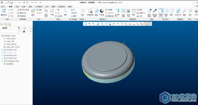

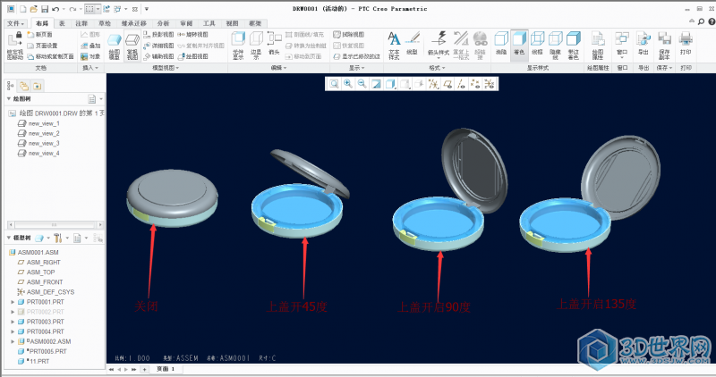

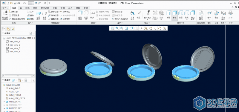

经常我们未来展示产品的开合状态,需要在工程图做产品几个角度的摆放,如下图:
一般我们会重复装配同一个零件做不同角度的约束以实现这一目的,那有没有更快捷的方法呢,答案也是肯定有的,那就是快照的应用,下面就介绍它的操作方法:
1.首先创建一个机构连接副(销钉连接),如下图:

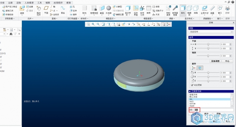

2.在组件中创建一个轴侧视图3D1,如下图:

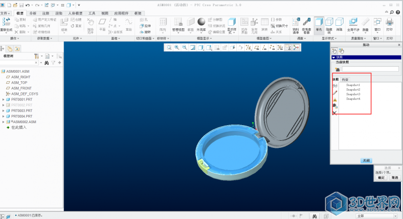

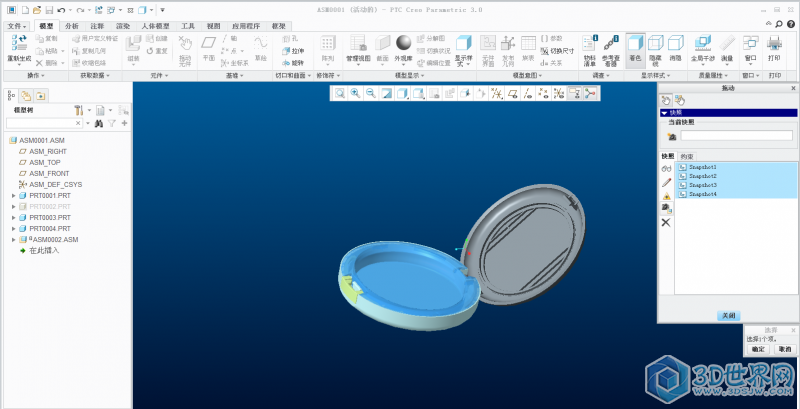

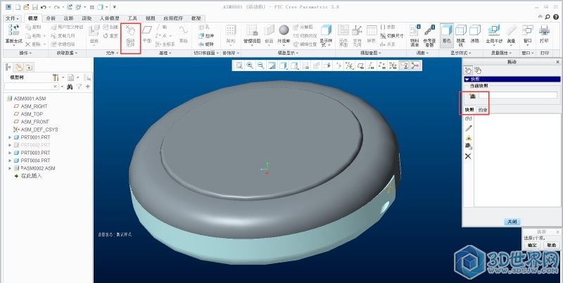

3.单击拖动元件命令,弹出快照对话框,如下图:

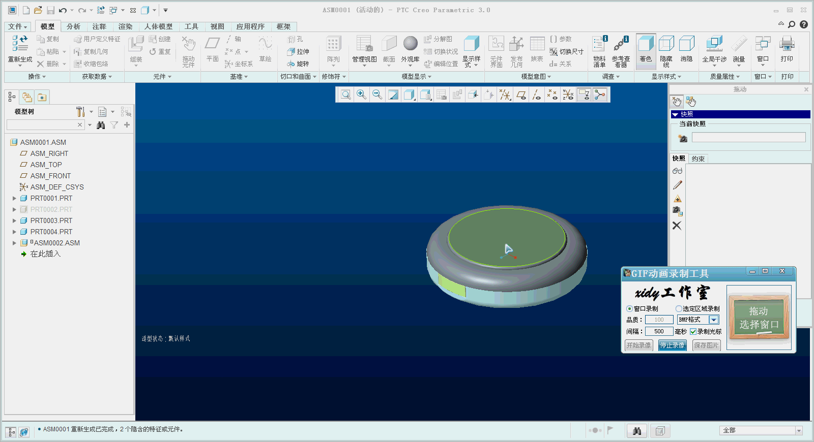

4.创建快照1,操作步骤如下:
5.同理,创建快照2(上盖开启45度)快照3(上盖开启90度)快照4(上盖开启135度),如下图:
6.将快照用于绘图,选中快照1,,快照2,快照3,快照4,点击将快照用于绘图命令,如下图:

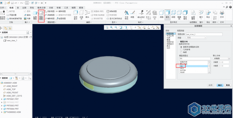

7.新建一个绘图文件,如下图:

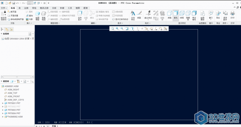

8.插入一个常规视图,视图方向为3D1,如下图:

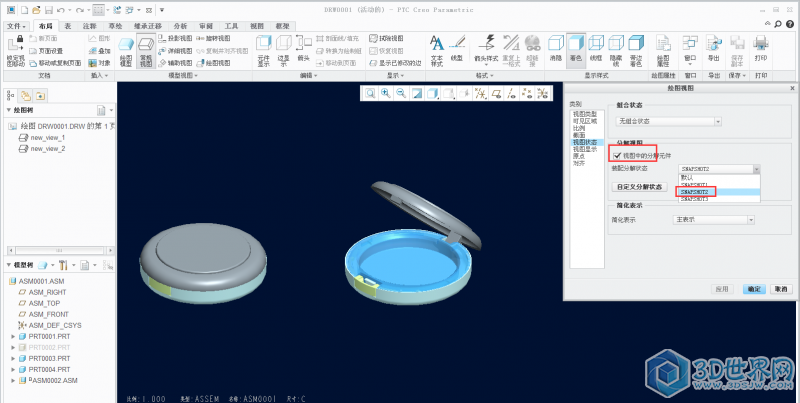

9.再插入一个常规视图,视图方向为3D1,在视图状态中打钩分解视图,操作如下图:
10.同理创建上盖开启90度,上盖开启135度这两个视图状态,如下图:
这样是不是很方便快捷啊,效率那是直线上升
