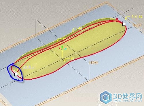

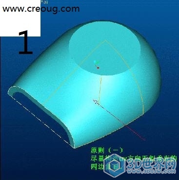

      大家好!  我是小俊,下面给大家分享creo拆面技巧,下面这些步骤是我从网上搜寻出来,步骤很简单,做好是很不简单的

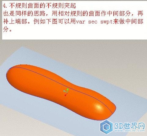

   可变截面扫面(VSS)+混合
先将曲线两端各切去一上段
做一个截面
可变截面扫描(VSS)
扫描完毕的结果就是这样的,主轨迹是中间的那条曲线
剪切(拆面) ,把有收敛的地方切除掉
为下一步的补面方便创造条件
造型(style)进行补面

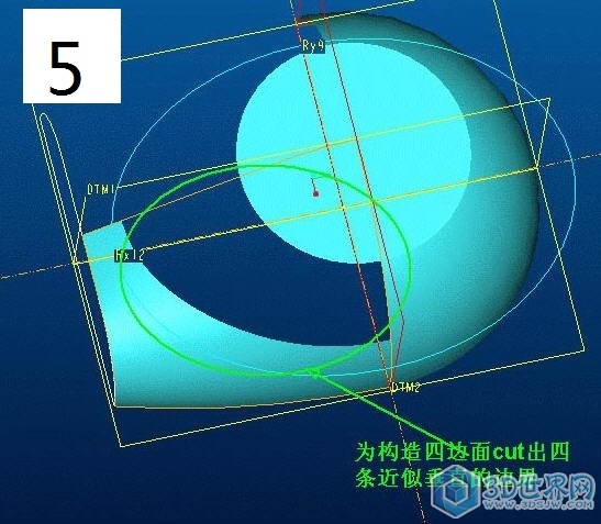

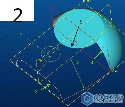

典型的五边面的拆面方法
假定条件
延长并复合这两边,目的是五边转四边!
这里用的是造型(sytle),觉得用混合曲面也一样
再剪切出四边面
同样用造型(sytle)
