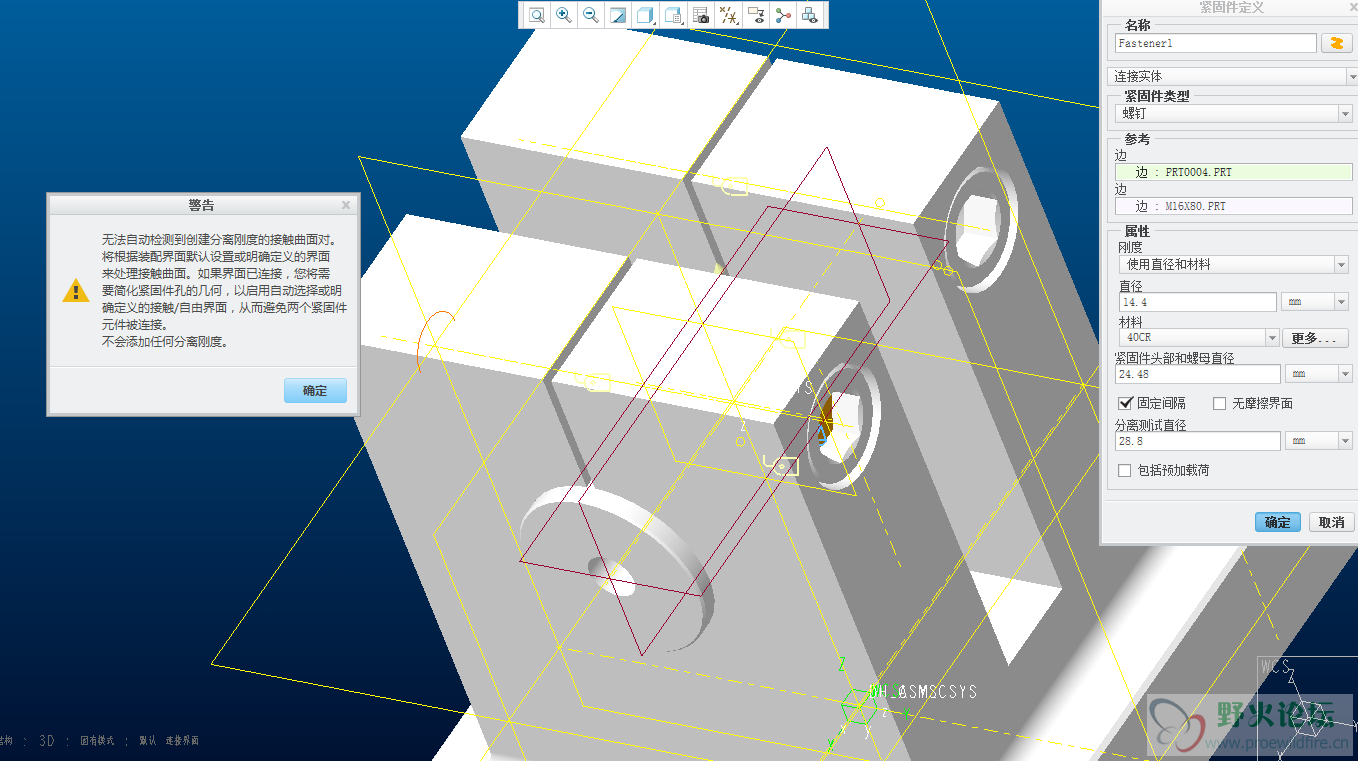

一个简单的工装,中间销轴受拉力20KN(向上及图示中Z向),销轴安装于底座销孔,并由两个M16螺丝锁紧。
想要进行分析受力情况,在Creo Simulate 精细模型模型中 采用紧固件固定,但是出现如下状况,不知和解,希望
有经验的朋友可以提点一二.万分感谢.
如上图选入相关参数后出现的提示
如上图 分别选择的是底座的沉孔边缘及其 螺丝的尾部
以上希望能得到大家的帮助,非常感谢(不知道是不是自己参数设置的不对,还是软件有问题,跪求指教)

自己顶自己一下,怎么就没人呢?还是我的问题太小白了?

图片中看到模型装配位置好像不对,具体信息可以参照软件错误提示信息。
