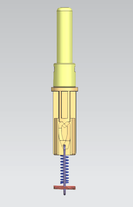

自锁按压结构,由导向槽、锁钩、复位弹簧组成。按压部件,锁钩沿凸轮槽滑动卡入定位,完成自锁,弹簧蓄力;再次按压,锁钩沿轨迹脱扣,弹簧释放推力实现自动弹开。结构紧凑,单动作循环锁止 / 弹出,广泛用于盒盖、电池仓、抽屉反弹器,设计需控制摩擦与弹簧力,防止卡滞。

附模型啊 大佬
