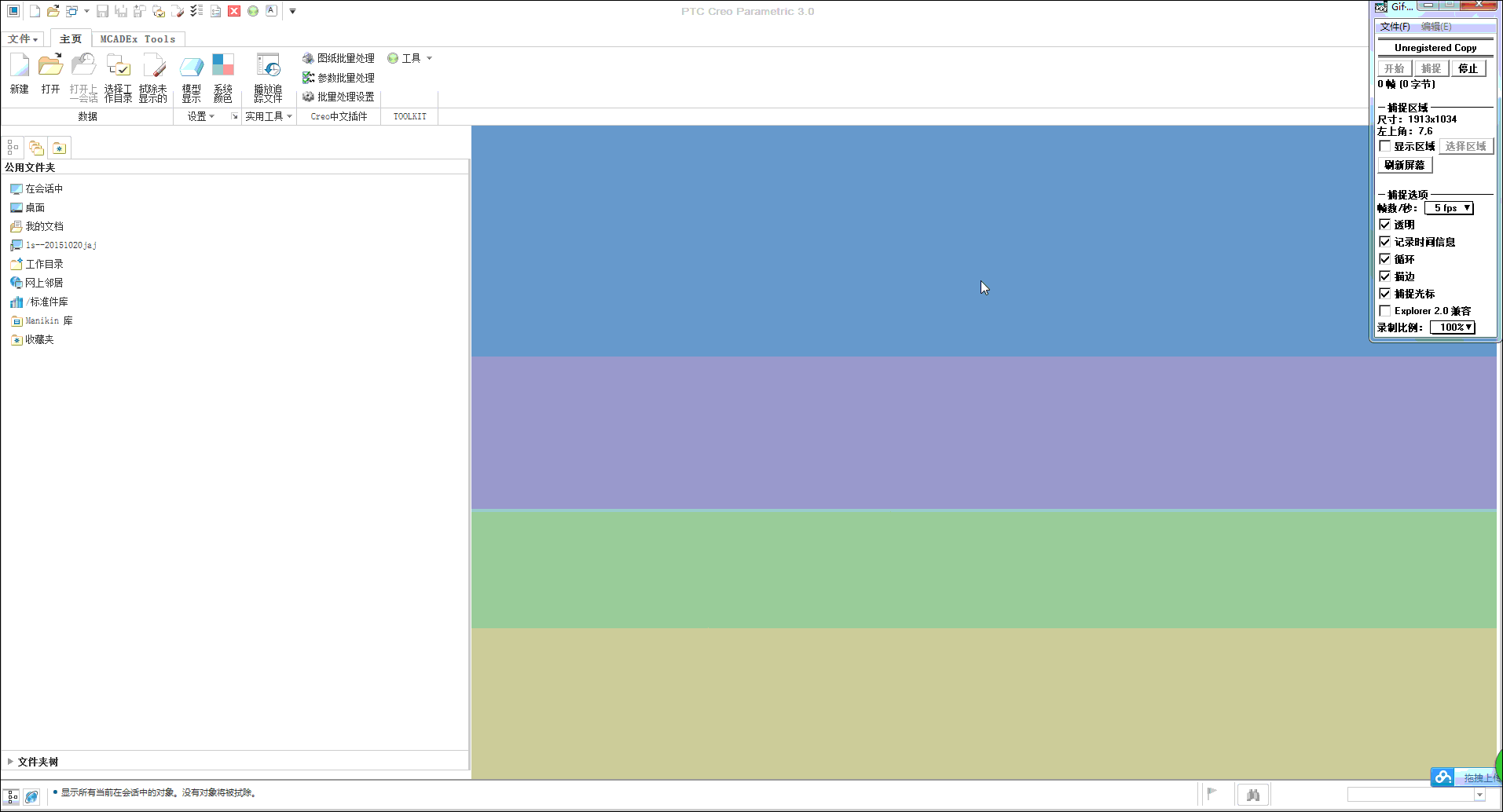

1、象我们的圆柱齿轮组件、行星齿轮组件,我们可以将它作为设计模板;
2、在creo中我们只能另存实现3D组件重命名,无法将里面的子元件工程图也同时复制过来,很是遗憾
3、我们可以将这些圆柱齿轮组件、行星齿轮组件设计模板复制到AFX的设备库里,直接使用,当然这些参考元件必须含有同名工程图。实现按照项目号自动重新命名,同时将子元件的工程图也按同名工程图命名了
4、下面的动画是我挂好的行星齿轮组,大家可以欣赏一下:
5、如何挂上,看下面的教程帖子:精诚网独家揭秘:afx挂参考组件元件,加快设计进度
