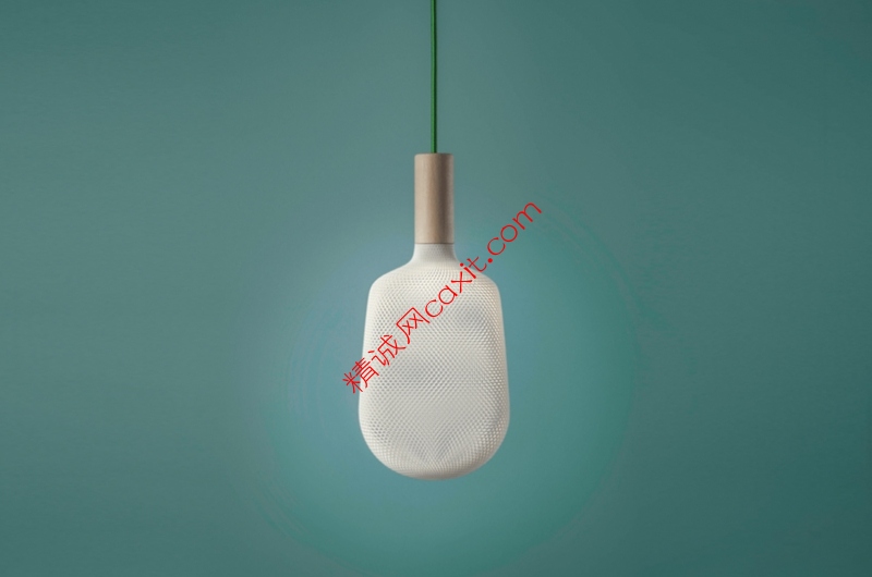

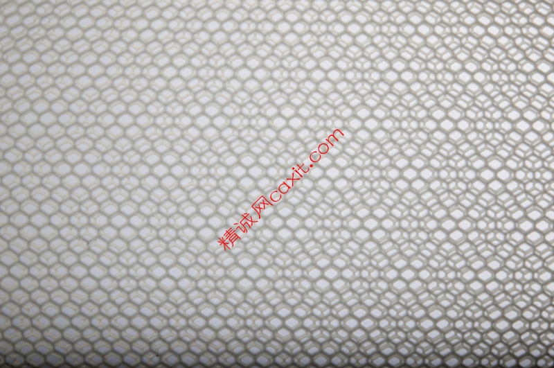

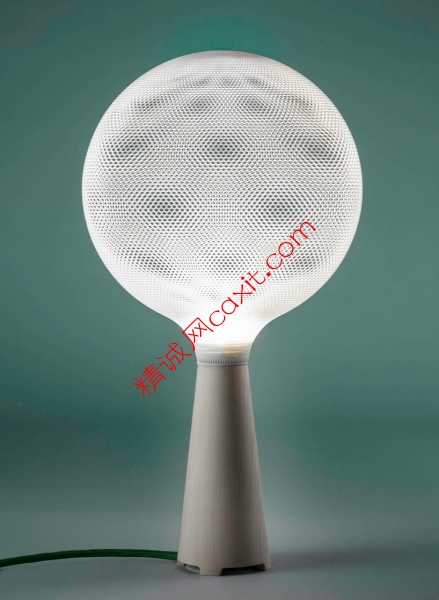

图中蜂窝状网格怎么做

我的思路有三个,如果你对形状要求很严格,那么,方法有点复杂,要用到图形控制,加上在阵列中用关系式,这个方法必需对破衣的关系式方面比较熟悉,第二个,用展平面组试试,切成两半,不过折弯回去时会有很大的变形,第三个,间接方法,在钣金模块里面用压模的方法来做,当然这样也会有变形,第一种方法最好,不过对软件操作要求非常高————破衣点点

我第一点想到的就是展开后阵列。

我看到这种密集的就想到了阵列、、、不过这样密的电脑不会卡吗???
