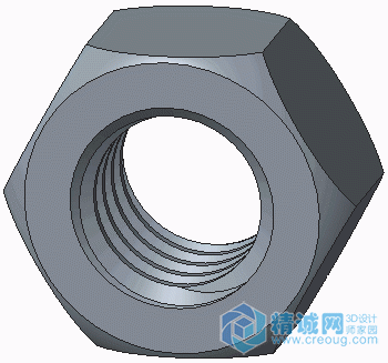

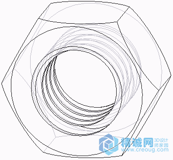

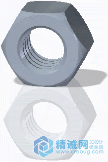

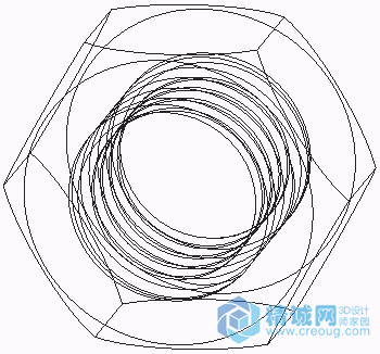

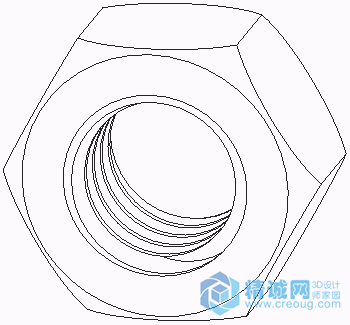

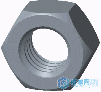

编辑模型显示样式步骤:
  • 禁用所有“基准显示”(Datum Display) 类型。
  • 在功能区中,选择“视图”(View) 选项卡。
  • 从“模型显示”(Model Display) 组中的“显示样式”(Display Style) 类型下拉菜单中选择
    “利用反射着色”
4.   从“模型显示”(Model Display) 组中的“显示样式”(Display Style) 类型下拉菜单中选择“利用边着色”
5.   从“模型显示”(Model Display) 组中的“显示样式”(Display Style) 类型下拉菜单中选择“着色”
6.   在“图形中”工具栏中,从“显示样式”(Display Style) 类型下拉菜单中选择“消隐”
7. 在“图形中”工具栏中,从“显示样式”(Display Style) 类型下拉菜单中选择“隐藏线”
8.   在“图形中”工具栏中,从“显示样式”(Display Style) 类型下拉菜单中选择“线框”
9.   在“图形中”工具栏中,从“显示样式”(Display Style) 类型下拉菜单中选择“着色”
