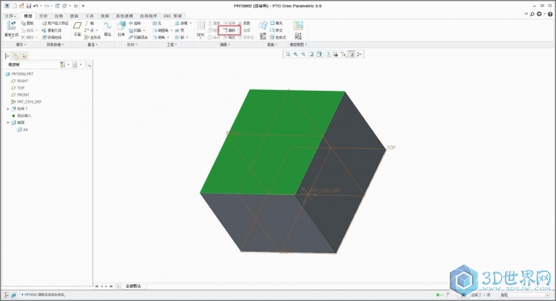

怎么样才能向前弄15

第一种方法:

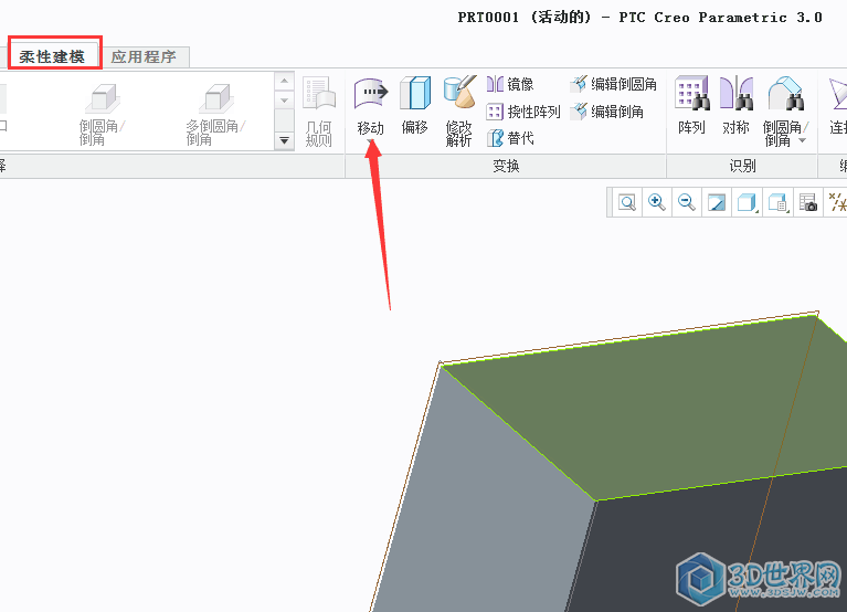

第二种方法:
PS:两种方法都需要将相邻的相切曲面处理一下!
