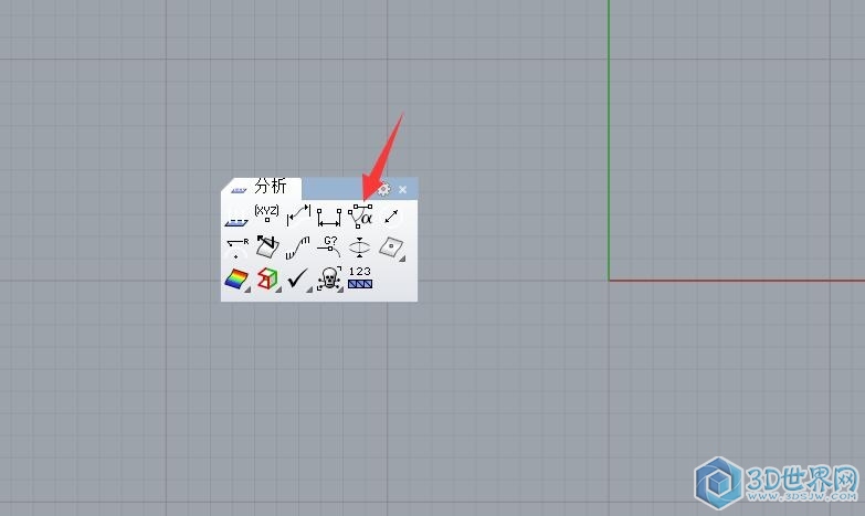

下面给大家介绍曲面曲线的分析

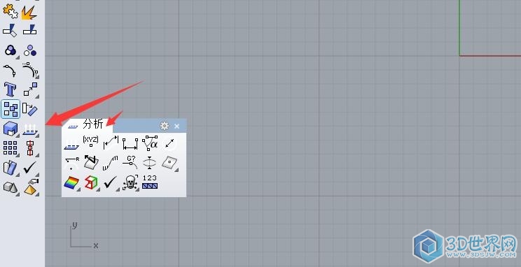

由于犀牛是在数学上精确的NURBS 建模程序  ,所以有一些可以分析的工具
下面这个就是犀牛的分析工具

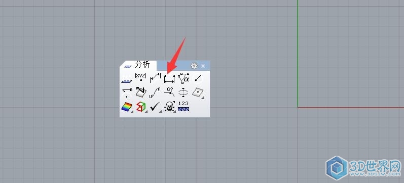

距离显示  指令 可 以 测 量两 个 点 之 间的 距离 。位置下图所示
角度 指令 可 以 测 量两 条 直 线 之 间的 角度 。

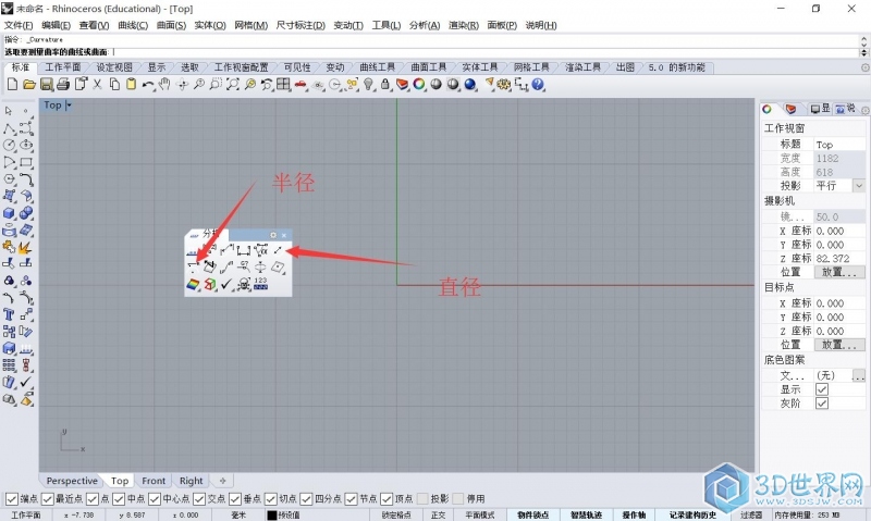

半径 指令 可 以 测 量曲 线 上任 一 点 的 半 径 。位置下图所示

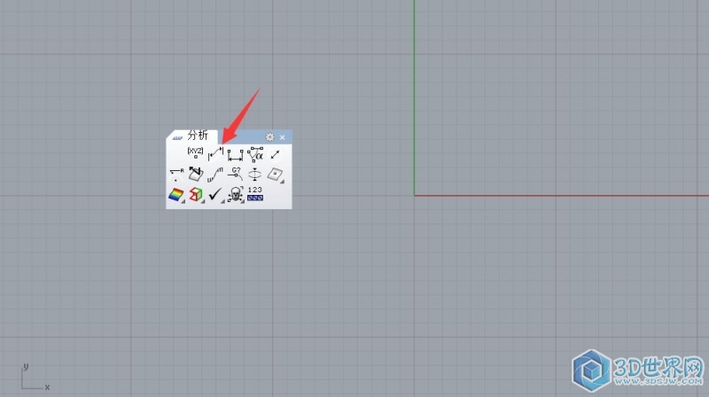

长度 指令 可 以 测 量曲 线 的 长 度 。位置下图所示

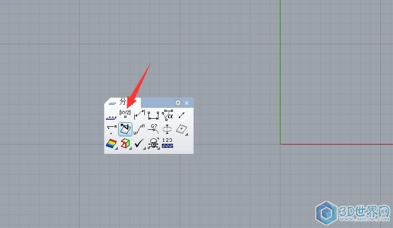

点坐标  指令 可 以 测 量一 个 点 的 坐 标信 息 。位置下图所示

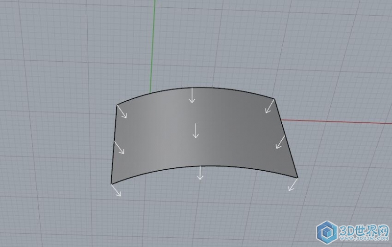

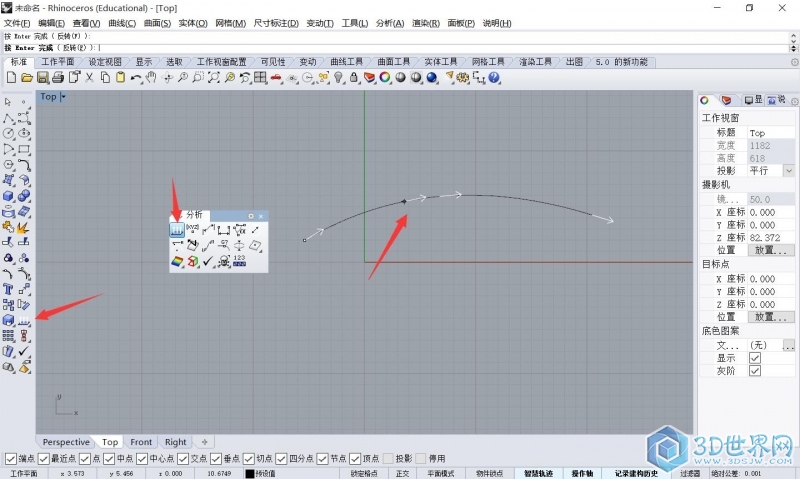

曲线和曲面的方向
曲 线 与曲 面都有方 向性 ,某 些 指令 的 计算 和 物件的 方 向有关 ,而某 些 指令 会以 方 向箭 号 显 示 物件
的方向,并 有反 转选 项可 以 反 转物件的方向。
上图是曲线方向
显示方向的命令就是分析方向
改变方向的命令就是反转方向   如上图  显示的曲线的方向
下图是曲面的方向
分析显示方向指令可以改变曲 面的 U、V 及 法 线 方 向。曲面的 U、V 方 向会影 响 纹 理贴 图 的 方 向。
