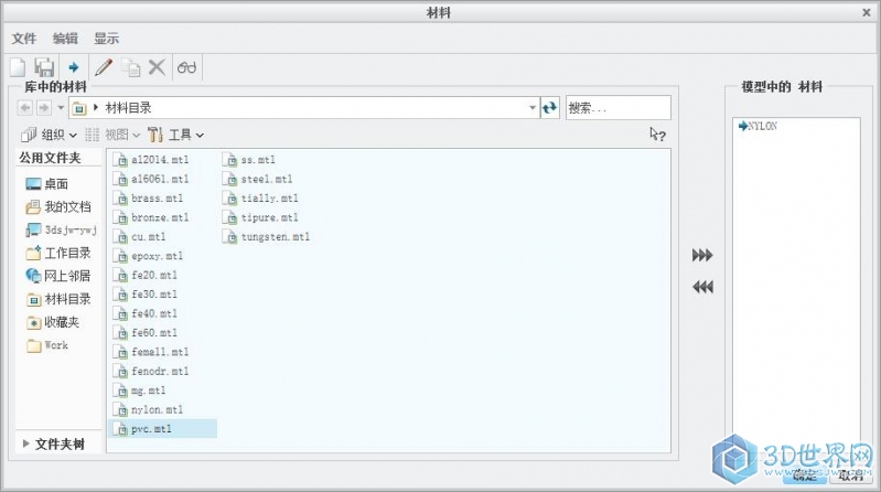

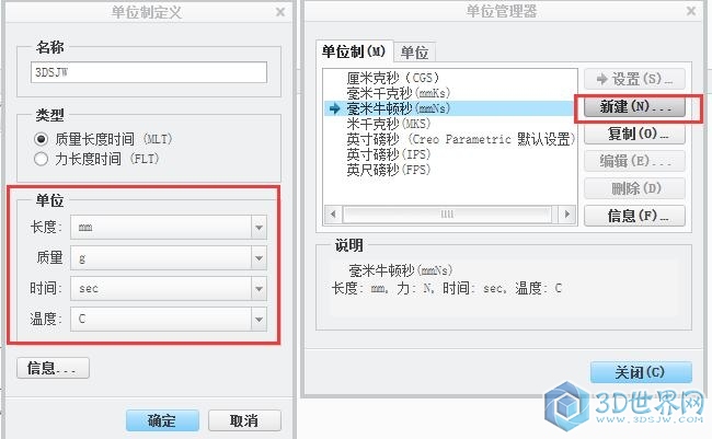

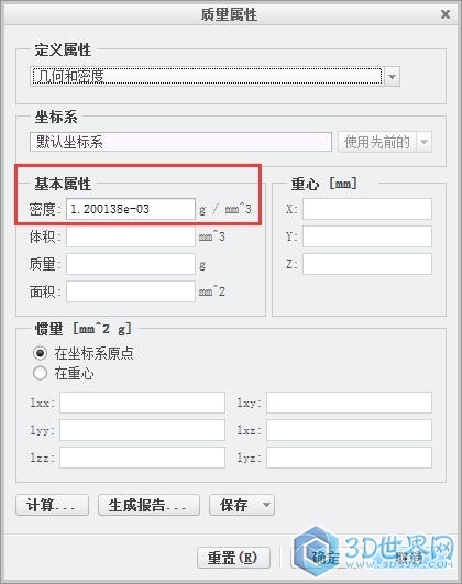

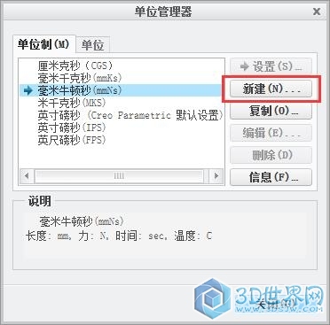

发表于 2016-8-24 11:33:21 | 显示全部楼层
设置模板零件材料,可以多选,供后续选择
设置模板的单位,很显然,mmgsc更符合中国人的口味
重点在这里,密度,你要搞清楚你的密度到底是多少, 这里使用的是科学计数法,很多同学这里会搞懵
(PS:当初我也是 )
