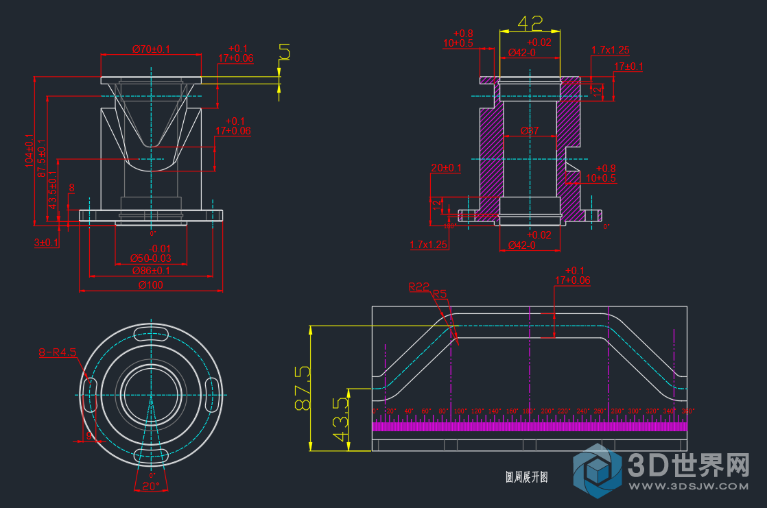

各位大神看看这个双位机凸轮槽,画出来的总是不等宽

画出来倒可以   只是很奇怪   那个圆柱才直径70   为什么展开后的周长是360   看展开图 就一条    并且还是首尾相连的

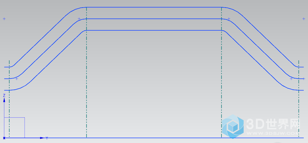

发表于 2020-1-3 19:13:56 | 显示全部楼层
做基准面,在基准面上画展开线,总长一定要等于周长(可测量),做缠绕,再做拉伸生成片体,再加厚后,通过布尔运算生成凸轮槽

你的画的圆弧展开图有误,倒圆角的圆弧不同心。

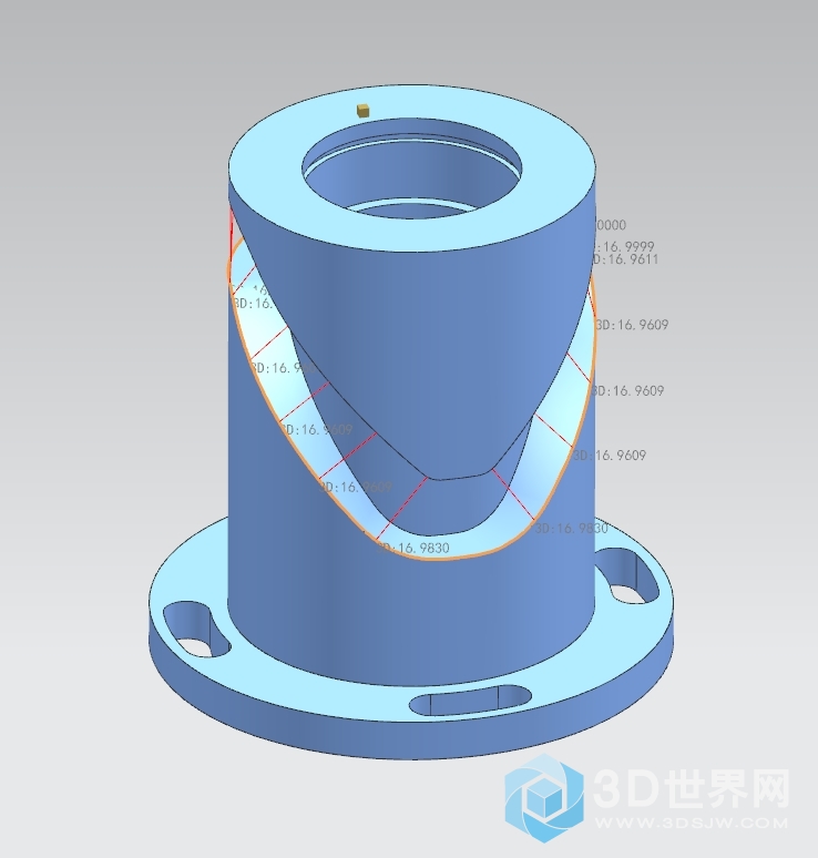

发表于 2020-1-4 12:02:50 | 显示全部楼层
假如展开图是直线连接倒圆形成,那么成型图就不可能也是直线 360桌面截图20200104131537.jpg 360桌面截图20200104132120.jpg

发表于 2020-1-4 15:23:31 | 显示全部楼层
帅得想砍自己 发表于 2020-1-4 14:32
你那工程图圆周测量尺怎么弄的    还有他这个展开图少参数吧  我的误差有点大。。。。
误差在0.04mm以内,完全满足要求,单从造型的角度来说,有至少3种方法可以画这个凸轮,但他的这个图纸有问题,不必纠结 360桌面截图20200104152109.jpg
