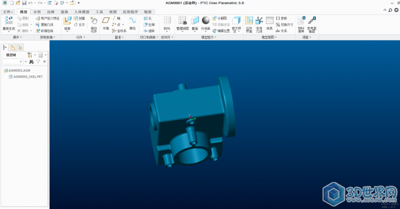

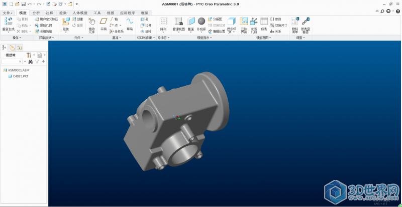

请问下,下图的两种方法有什么区别吗?3D设计一般优先考虑哪一种?另外,骨架模型可以像这样子直接复制一个零件作骨架吗

一般都用第二种,第一种是在骨架里把模型创建好,第二种是先创建骨架在骨架外装配里创建模型零件,都能达到同样的效果,但在零件多的时候,在骨架里创建好模型在下面在由骨架模型创建分成各个零件感觉骨架会很乱,失去骨架本身的简单控制,骨架本身就是模型的骨头,模型就是长在骨头上的肉,这两种方法做都可以,但我还是喜欢第二种,后期更改简单,父子关系明了,仅个人感觉

谢谢指导,我第一个图是直接在装配里面创建零件-骨架模型-从现有复制的,第二个是直接在组件里面装配进去的,没有采用骨架结构
