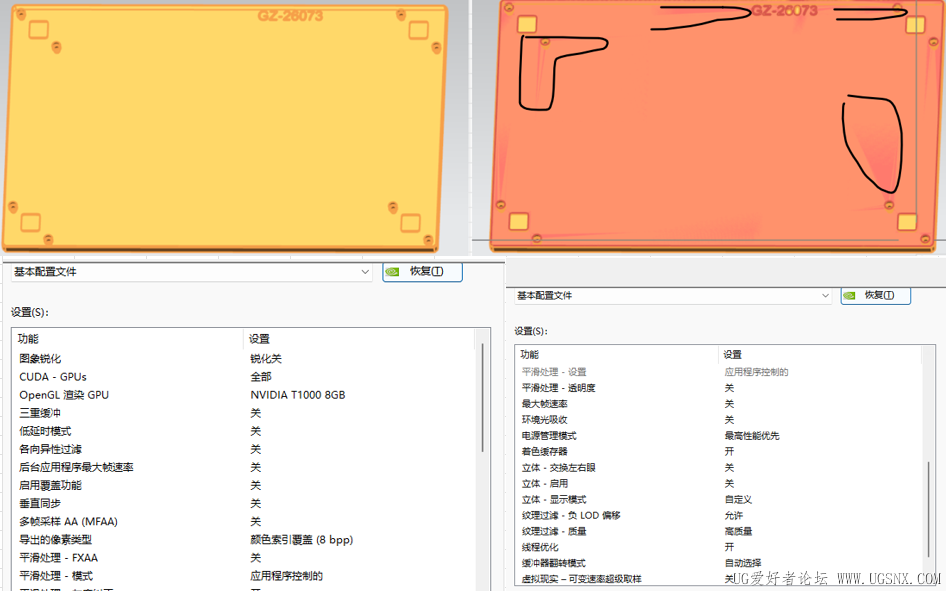

UG12,选中实体后,画面会出现一些异形,如下图右侧,黑色圈出的地方,显卡设置也该了,版本也降低了,但还是没解决,问AI也没有解决;
不知道哪位大佬晓得,求教,本人显卡为T1000

发表于 2026-9-23 17:36:35 | 显示全部楼层
文件问题吧

发表于 2026-9-24 07:29:00 | 显示全部楼层
总有奇奇怪怪的的问题,没遇到过,是不是UG显示设置的问题

发表于 2026-9-24 11:42:01 | 显示全部楼层
是有两个体吧
 楼主| 发表于 2026-9-29 15:31:10 | 显示全部楼层
只有一个体哦
 楼主| 发表于 2026-9-29 15:31:48 | 显示全部楼层
文件是好的,我拷贝到别的电脑上就没有这个问题
