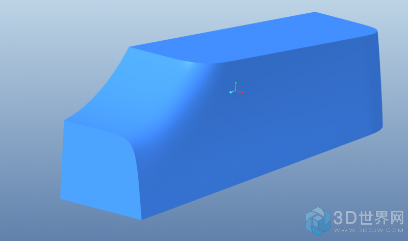

各位大神,这个曲面如何接顺?搞了好久都没搞好,请教各位,麻烦你们了。

自己顶一下,大神们也可以按这图带上步骤上传给小弟学习下。感谢~!

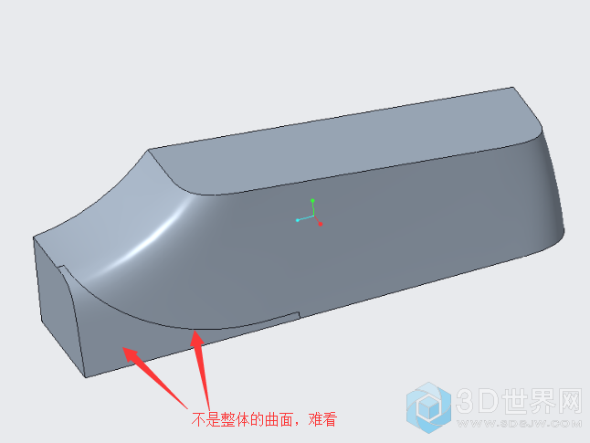

发表于 2019-1-9 16:13:36 | 显示全部楼层
先把那部份切掉,再分两步用偏移就可以了(见图和附件(带参数))
最终结果
最终结果
