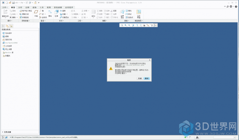

更换配置信息后就这样了?

发表于 2017-12-25 14:02:45 | 显示全部楼层
用管理员权限打开程序,或者设置该项的目录为其他不需要特殊权限的目录,尽量避免系统盘和系统保留的目录
 楼主| 发表于 2017-12-25 16:28:21 | 显示全部楼层
用管理员身份登陆还是会有这个出来

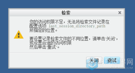

发表于 2017-12-25 16:37:29 | 显示全部楼层
1、以管理员权限运行
2、检查下last_session_directory_path选项看有没有异常。
在配置中重新修改指定目录
 楼主| 发表于 2017-12-26 09:50:56 | 显示全部楼层
谢谢大家 已经解决了

发表于 2017-12-26 10:06:20 | 显示全部楼层
haodejun 发表于 2017-12-26 09:50
谢谢大家 已经解决了
怎么解决的?把方法贴出来让更多人看到。
 楼主| 发表于 2017-12-27 09:05:41 | 显示全部楼层
用管理员的身份打开,然后把选项里面的配置文件改成当前使用的文件就可以了。
