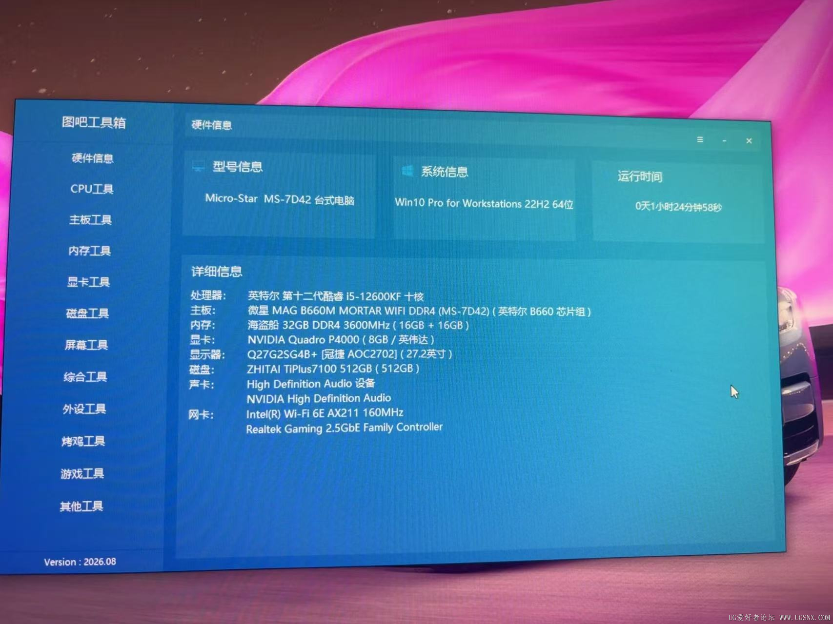

这个电脑配置应该配个什么版本UG  目前用12 有时候很卡 根据网上说UG只用大核  手动把小核关闭瞬间流畅 想找个养老版本
电脑配置
电脑配置

我就是这配置,开个Nx2306厕所上了都回来了,开启界面都还没弹开。本来都摸鱼,这连摸鱼的样的装不出来。

这应该能用啊

找到原因了吗  把大核开启  小核取消
38
243
243
 楼主| 发表于 2026-9-7 10:49:44 | 显示全部楼层
能用 但是有时候会卡 点个基础拉伸命令都会转圈圈 然后关闭的时候需要等一会才可以关闭 昨天晚上把UG的后台小核关闭 全部启用大核就行了命令很快  但是关闭UG基本上一样很慢不是秒关   我感觉是不是我装了燕秀外挂的原因

十盒是不是少了

这电脑还是不行吗  UG12

啥子都搞了,还是那样,发热更凶。
