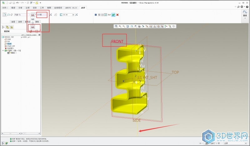

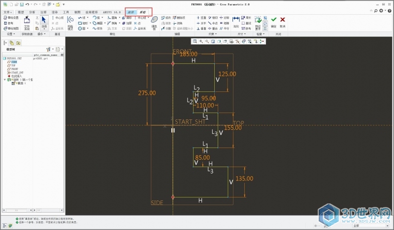

a.关于钣金件设计中的旋转工具
       使用“旋转”(Revolve) 工具创建带有旋转几何的钣金件壁或曲面。在旋转壁不是第一壁时,使用此工具创建一个实体切口。首先草绘出壁的一个截面,然后围绕草绘轴或草绘平面内的任意线性几何旋转该截面。
       可将旋转壁重定义为曲面,或将旋转曲面重定义为壁,只要该壁不是设计中的第一壁。必须指定第一壁的厚度。请记住,特定于“钣金件设计”的其他选项也适用于“旋转”(Revolve) 工具。

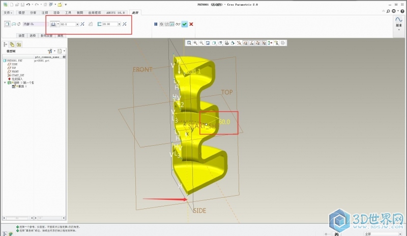

       接下来,我做出来分别是旋转的截面,以及60° 、270° 和旋转到面的特征图片。
旋转的截面
旋转的截面
60°
60°
270°
270°
旋转到面
旋转到面
