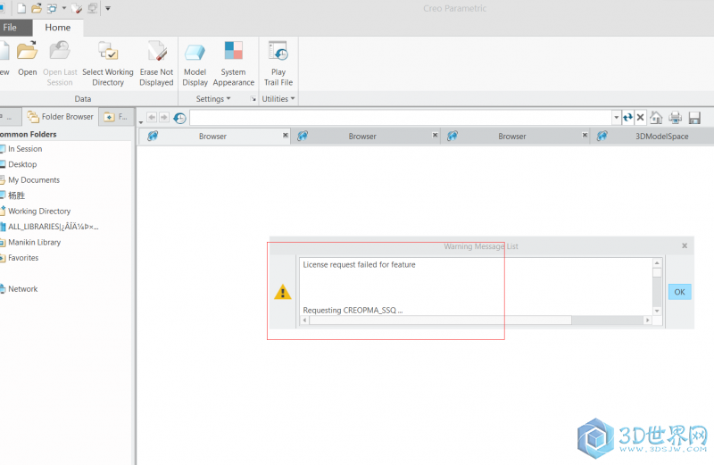

大神们:
    win10自动更新了后,然后creo4.0打开错误,大家看看怎么解决,不胜感激!

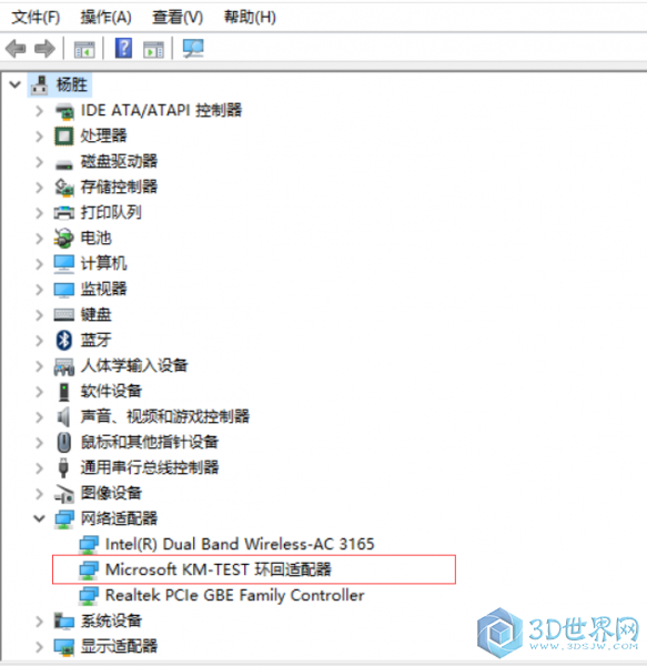

找问题找了老半天,按照安装步骤安装视频一步步查找原因,终于找到了问题所在。这里跟大家分享下。
按照安装视频,我们在安装前会添加一个虚拟网卡,就是所谓的环回适配器,win10更新后,发现这个虚拟网卡不见了,所有只要重新添加这个虚拟网卡就OK了。
另外建议关闭系统自动更新
