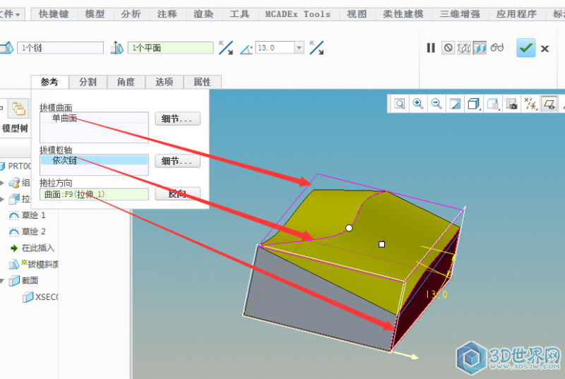

以前在proe5.0之前的曲线拔模很简单,升级到Creo后,沿曲线拔模功能键在哪里呢,求大神侠客们,指点迷津,谢谢。

衣哥,不是酱紫呀,是因为产品分型面不是在一个平面内,有时候产品会要求沿着曲线分模,如图示,沿着蓝色曲线产品拔模后分模 QQ图片20150910210634.png ,软件功能区在这里, QQ图片20150910211239.png ,拔模完结构。

发表于 2015-9-10 21:38:27 | 显示全部楼层
那就是在拔模枢轴里面选择曲线,有时候不是非要用拔模来做,可以扫描切除也行

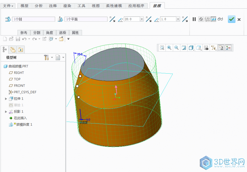

creo2.0拔模就一个命令1、选择要拔模的面
2、选择拔模枢轴,其实就是拔模其实位置,这个位置包括面、线
3、选择拔模方向:平面、轴,平面所致的方向是这个平面的法向,轴就是轴的方向,
4、有了起始位置和方向,就可以计算拔模角了
5、选择不同方向会产生不同的效果,或者说是不是我们要的结果:

谢谢,我想试试在一个平面上的沿曲线拔模,柱面我可以的,我想要的效果就是在吊钩平面上沿曲线拔模,目前还做不了
