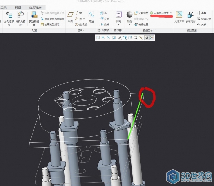

这种显示怎么设置??

自己手动操作的话,可以通过外观库改变透明度之后带边着色。
不过目测楼主的图是通过外挂做的,赖大的外挂就可以做到。。。
发表于 2017-3-27 22:31:44 | 显示全部楼层
选中你要设置的几何,在模型显示里的模型显示样式里面,选择消隐,就是你上面的效果了,不能复图,不知道你能懂不

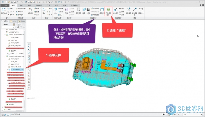

发表于 2017-3-27 22:36:38 | 显示全部楼层
看附件

发表于 2017-4-3 20:32:01 | 显示全部楼层
参考步骤:模型 --- 模型显示 --- 元件显示样式 --- 线框
