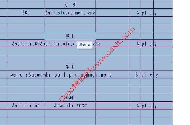

如题
我想利用proe工程图中表的报告参数来实现,但就是搞不清楚部件与零件(还有外购件之间)的图号/名称怎么区别,哪位大神可以帮助我哦,非常感谢了!!!

发表于 2012-8-9 21:19:53 | 显示全部楼层
可以在零件建立一个参数为 产品类型 值为基本件 重要件 外购件 外协件等等 并在BOM的重复区域里设置过滤显示即可

发表于 2012-8-10 10:33:34 | 显示全部楼层
其实不难,用表格中的重复区域,里面设置参数。
具体看附件。
