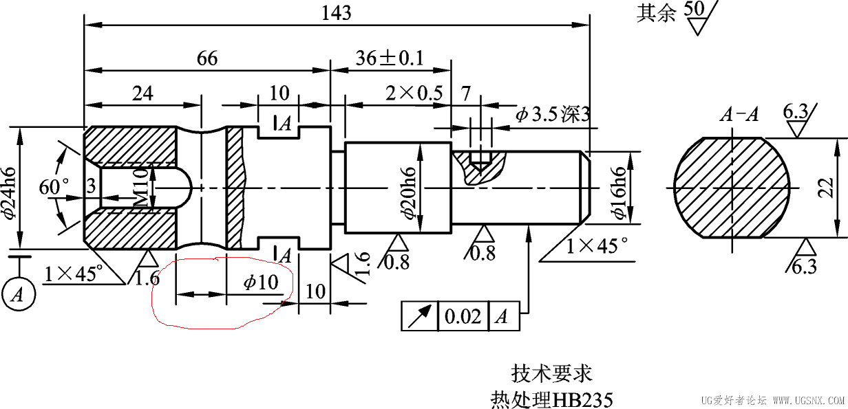

关于中间圈红线部份的意思,以前没有遇到过这样的图纸,今天第一次看到。
谢谢大佬

发表于 2026-9-8 16:14:37 | 显示全部楼层
轴上面有个通孔直径10,孔心距离左端面24

发表于 2026-9-8 15:58:57 | 显示全部楼层
这是一段圆弧,圆弧直径是10

 楼主| 发表于 2026-9-8 16:01:31 | 显示全部楼层
白色治愈之风 发表于 2026-9-8 15:58
这是一段圆弧,圆弧直径是10
谢谢大师
请教一下,那停个圆弧中间到轴心间的距离这个可以看出来吗?

发表于 2026-9-8 16:03:01 | 显示全部楼层
一个直径10毫米的通孔

发表于 2026-9-8 16:05:00 | 显示全部楼层
前面φ24的部分是剖视图  所以是个φ10的通孔
发表于 2026-9-8 16:13:11 来自手机 | 显示全部楼层
图纸没标全

 楼主| 发表于 2026-9-8 16:18:00 | 显示全部楼层
谢谢大师,现在明白了。
刚看没看清,以为是轴外圆有个圆弧。。。

 楼主| 发表于 2026-9-8 16:18:50 | 显示全部楼层
上部2*0.5是什么意思 啊?

发表于 2026-9-8 16:23:11 | 显示全部楼层
一般是退刀槽的宽度和深度
