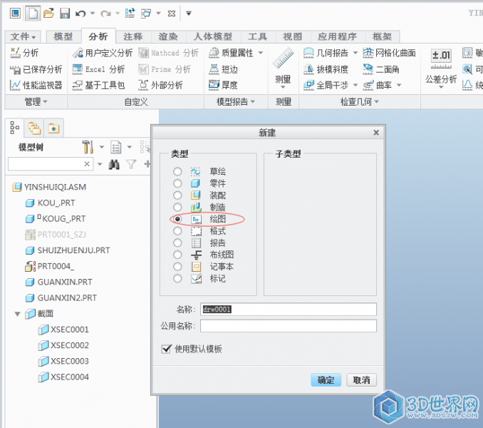

发表于 2015-10-30 13:22:12 | 显示全部楼层
先打开要转换的3D图,再点新建--绘图--确定;再工程图模块里点常规--确定--在工作界面随便点一下,视图出现,再双击这个视图 在弹出的对话框里调整你想要的效果。
160
91
420
420
发表于 2015-10-30 17:25:31 | 显示全部楼层
1.打开3D图,再点新建绘图--确定;
2.在工程图模块另存格式改为DWG—点击确定—就能转化成二维cad文件
 楼主| 发表于 2015-10-31 09:47:42 | 显示全部楼层
kchuang3757 发表于 2015-10-30 17:25
1.打开3D图,再点新建绘图--确定;
谢谢诶   已解决   但是比例不对
