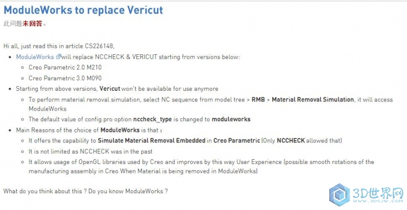

creo3.0 m090为什么没有vericut加工模拟模块啊?

vericut加工模拟模块需要单独安装导入进去模拟
详情请看3D云课CREO加工教程 http://ke.3dsjw.com/course/10/lesson/list  38到45课

为什么m080就有啊?

发表于 2016-6-13 11:17:48 | 显示全部楼层
可能有一些变动,这个本身就是第三方合作软件内置进去的,比如合作时间到期,或者PTC另有替代方案打算等等,有就用,没有也不用担心,肯定有合适的替代品,这个PTC肯定有计划的。
