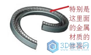

求教Creo 怎么绘制如下图图形,
这样的图怎么画,其实就是整圆切开后掰开一个角度利于观察截面用,截面上的金属弹簧片展开是如下图

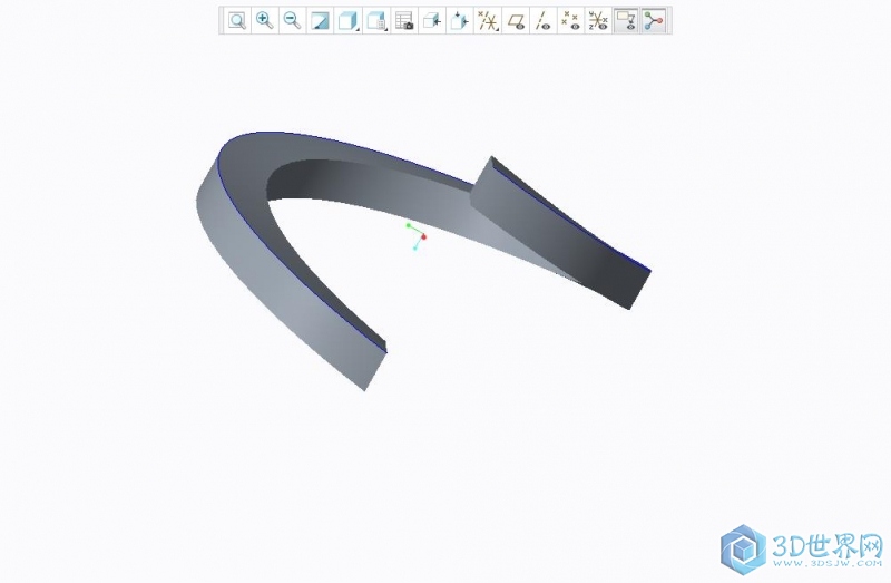

发表于 2016-8-1 14:00:02 | 显示全部楼层
一个旋转就好了,是这样子吗?

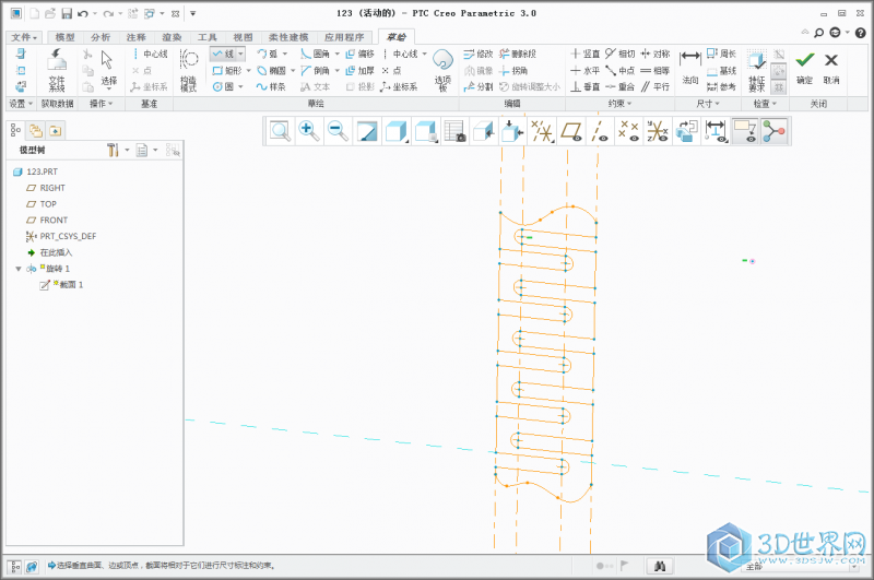

发表于 2016-8-1 14:23:22 | 显示全部楼层
里面截面我用四条中心线控制位置,然后左画4个矩形,删右边,右画4个矩形,删左边,再加半圆,加样条曲线。ok

您可能误会我的意思了, 我说的是那个金属弹簧展开图 ,这个弹簧是折弯后然后再弯成一个圆的,而不是这个截面是这个样子的!!

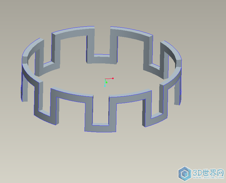

发表于 2016-8-1 17:33:28 | 显示全部楼层
你试试投影到面上,修建片体,然后加厚片体

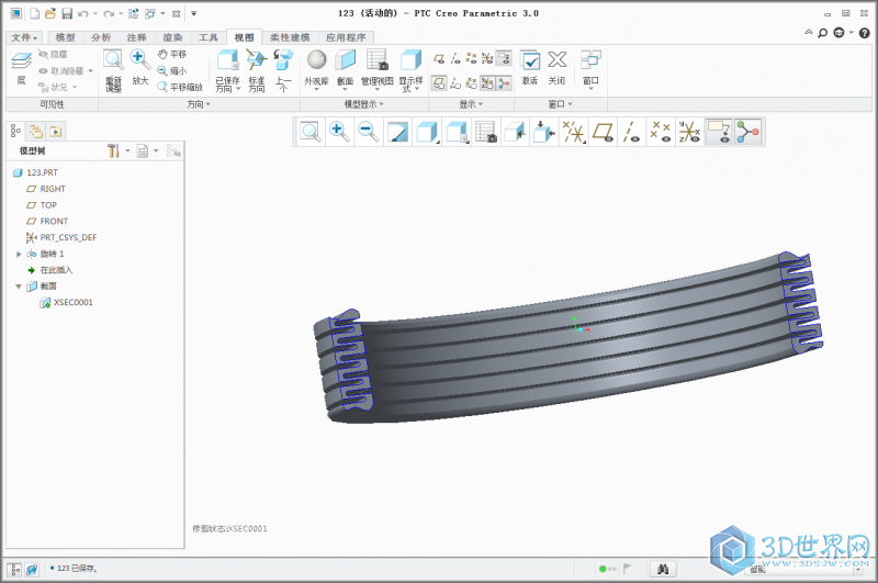

发表于 2016-8-1 18:20:57 | 显示全部楼层
类似这样的??
发表于 2016-8-1 18:33:34 | 显示全部楼层
这样????
