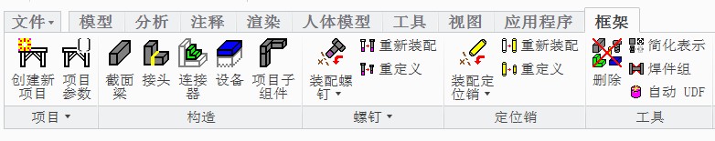

安装了AFX(EFX),也在congfig里设置了afx_enable,但是AFX(EFX)还是调不出。
最终还是调出来了,问题出在工作目录上,2.0没有工作目录的设置选项,缺省目录是公用文件夹,所以要把配置文件放到公用文件夹里。怎么设置工作目录还是没有解决。

兄弟,谢谢你,我还以为Creo2.0中没EFX这个模块了,谢谢你提醒,我的挂上了!你怎么挂不上呢?

afx_enable yes就可以了。

非常感谢chaigudui 楼主,我一直在config里设置的efx,看了楼主的帖子才知道efx已经换成afx了,改了之后一次成功挂上 了
