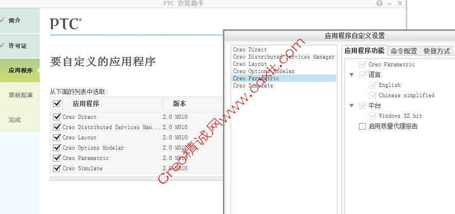

发表于 2013-5-3 10:02:39 | 显示全部楼层
AFX模块不是还要下载?你们在那下的我的是creo2.0m010安装软件时我也打钩了为什么没有框架选项?求解

发表于 2015-1-4 00:20:52 | 显示全部楼层
要到組件裡頭 才會看得到
