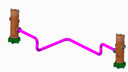

Remove Pipe Segment(移除管段)最大限度地减少了设计上的管道切割和焊缝数量。
一条由12个连接点组成的管道,需要12次焊接操作,6次管道切割和6根管道 - 比需要的复杂。
Creo的新的移除管段工具迅速减少了设计为4个管道,10个焊缝和4个管道切割。

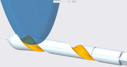

查看新的Volume Helical Sweep工具,为使用切削工具加工的零件创建精确的3D几何表示。
砂轮场景中的Volume Helical Sweep工具。

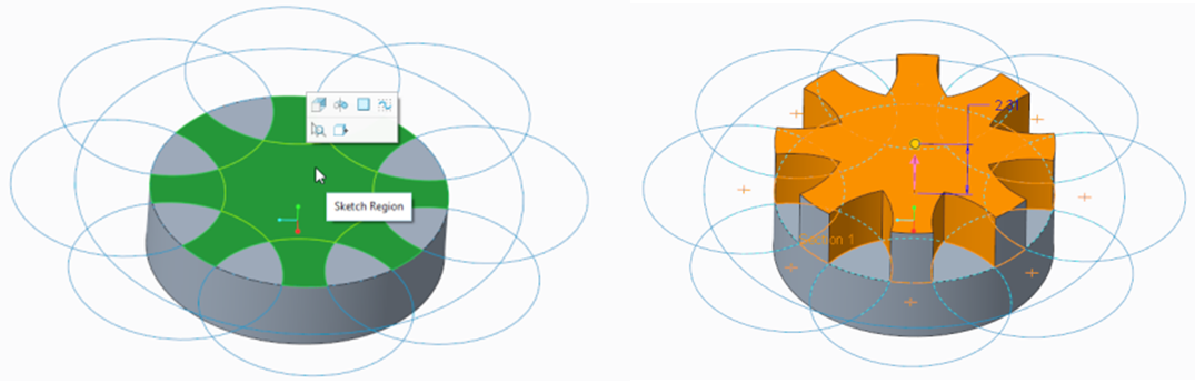

使用“ Sketch Region(草图区域)”选项可快速创建具有所选草图功能的几何图形。该命令减少了在“草绘器”中执行项目和修剪操作的需要。它还提供了一种灵活的方式来使用单个草图的部分作为几个基于草图的功能的基础。
“ 草图区域”是由草绘实体及其与零件几何中的共面三维边的交点定义的闭合轮廓。

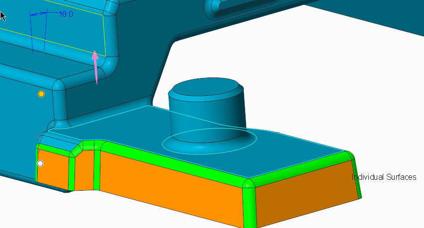

轻松应用drafts(草稿),设计包含倒圆角和倒角的模型。这解决了从设计部门将草稿应用于圆形基础零件模型或导入包含倒圆角和倒角的模型的频繁难度。

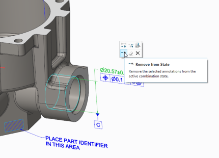

我们也扩大了Mini Toolbar(迷你工具栏)的存在。例如,3D注释完全支持迷你工具栏,以便在对象操作工作流程中更快,更直观地访问命令。
单击图形区域中的3D注释以查看相应的上下文相关的微型工具栏。
您现在可以从“ 模型树”或“ 细节树”中获取注释迷你工具栏。

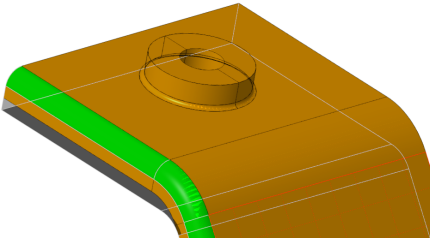

而在钣金中,新型拐角浮雕提供了更多的几何解决方案。
该Relief(救助)对话框显示了新的形状类型的一些例子。

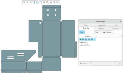

在平坦状态下定义钣金零件的简化表示的过程也是简单的,同时具有处于成形(弯曲)状态的主表示。
建模钣金零件时,可以轻松地从弯曲状态切换到平坦状态。而且,系统不会创建或需要额外的Windchill业务对象。
定义钣金零件的平面图案表示。
