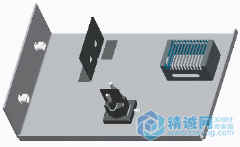

图 1 - 查看装配
根据内定的一些收集方法,收缩包络特征会自动收集来自来源装配的曲面,并且会用关联方式将这些复制到收缩包络特征中去。
图 2 - 查看收缩包络特征
由于曲面是以关联方式复制的,因此收缩包络特征会随着装配的修改而更新。

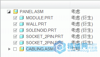

图 1
3.     仅启用下列“基准显示”(Datum Display)。
o    可注意到 MODULE.PRT 被有意设置为其主表示。这是因为软件将忽略任何未设置为其主表示的元件。
4.     单击“显示”(Show) 并选择“层树”(Layer Tree)。
5.     右键单击 ROUTING_DTMS 并选择“取消隐藏”(Unhide)。
6.     单击“显示”(Show) 并选择“模型树”(Model Tree)。
7.     为了更方便地查看 3D 模型,可加载特定的配置选项:
o   单击“文件”(File)> “选项”(Options)。
o   单击“配置编辑器”(Configuration Editor) 并从“导入/导出”(Import/Export) 下拉菜单中选择“导入配置文件”(Import configuration file)。
o   单击“工作目录”(Working Directory)。
o   选择 config.pro 并单击“打开”(Open)。
o   在“Creo Parametric 选项”(Creo Parametric Options) 对话框中,单击“确定”(OK)。
8.     在模型树中,展开 CABLING.ASM,然后右键单击 CABLING_SKEL.PRT 并选择 “激活”(Activate)。
9.     在功能区中,单击“获取数据”(Get Data) 组中的“收缩包络”(Shrinkwrap)。
10.   在“收缩包络”操控板中单击“子集”(Subset)。
11.   在“收缩包络元件”(Shrinkwrap Comps) 对话框中,选中 CABLING.ASM 复选框两次以将其忽略。

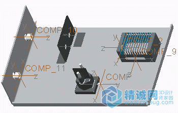

图 2
12.   单击“确定”(OK)。
13.   如有必要,可在“收缩包络”操控板中将类型改为“外壳”(Outer Shell)。
14.   选择“参考”(References) 选项卡。
15.   在“始终包括曲面”(Always include surfaces) 收集器中单击以将其激活。
16.   在 BASE.PRT 上选择底面曲面,然后右键单击并选择“实体曲面”(Solid Surfaces)。

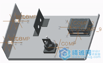

图 3
o    必须手动选择该曲面,因为元件已经位于简化表示中。
17.   在“参考”(References) 选项卡中,单击“包括基准”(Include Datums) 收集器将其激活。
18.   按住 CTRL 键选择全部五个 COMP_XX 坐标系。
19.   按住 CTRL 键并选择基准轴 A_1 和 A_2。

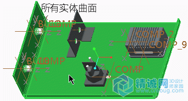

图 4
20.   选择“选项”(Options) 选项卡。
21.   如有必要,可将“质量级”(Quality Level) 改为 3 并单击“确定”(OK) 以接受“收缩包络警告”(Shrinkwrap Alert)。
22.   单击“完成特征”(Complete Feature)。

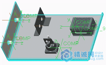

图 5
25.   请注意,几何现已包含在骨架中。

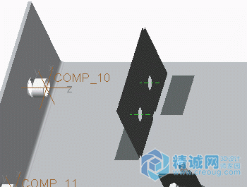

图 6
6.     右键单击并选择“新建层”(New Layer)。
7.     键入 CSYS_ENTRY-PORTS 作为“名称”(Name)。
8.     选择全部五个 COMP_XX 坐标系并单击“确定”(OK)。
