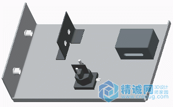

这种简化可以用在定制几何的数量和复杂性以简化电线和缆的布线。
图 1 - 工作区域简化
如果需要的话,这种简化还可用来将元件从图形显示以及系统内存中移除。

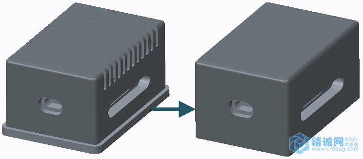

简化表示也可用于指定特定元件的零件级表示。适用于布线的零件级简化表示包括:
·        工作区域 - 允许您在外壳上创建剖视图以查看内部结构并协助布线缆。
·        排除的特征 - 允许您出于布线的目的从模型中选择可以排除的特征,例如元件或连接器的详细信息。
图 2 - 排除特征简化

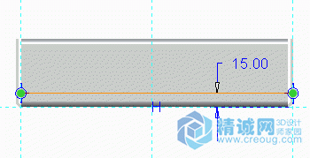

l  选择所示的两个垂直参考并单击 “关闭”(Close)
图3

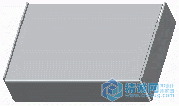

9.     从“草绘”(Sketching) 组的“线”(Line) 类型下拉菜单中选择“线链”(Line Chain),然后草绘一条水平直线,如图所示
10.   将尺寸改为 15
图4
11.   单击“确定”(OK)

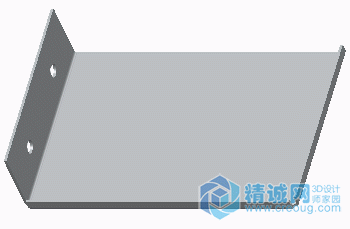

12.   在“拉伸”(Extrude) 操控板中,将深度改为“穿透”(Through All)
13.   在图形窗口中,单击材料方向箭头以将其反向为向上
14.   单击“完成特征”(Complete Feature)
图5
15.   定向为“标准方向”(Standard Orientation)
16.   在菜单管理器中单击“完成/返回”(Done/Return)
17.   在“视图管理器”中,双击“主表示”(Master Rep)
l  单击“关闭”(Close)
18.   从“快速访问”工具栏中单击“关闭”(Close)以返回到 PANEL.ASM

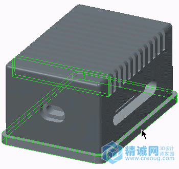

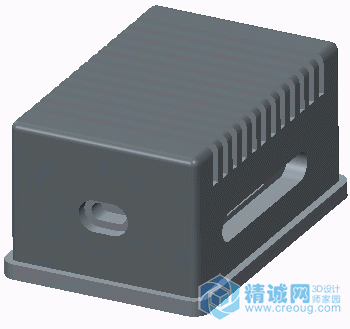

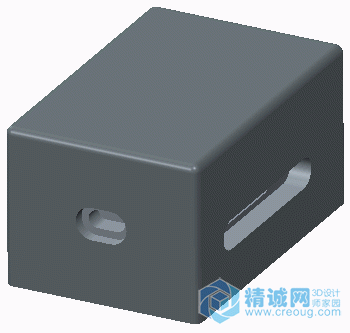

任务 2. 在 MODULE.PRT 中创建一个简化表示
1.    在模型树中,右键单击 MODULE.PRT,然后选择“打开”(Open)。
2.    单击“视图管理器”(View Manager)。然后单击“新建”(New) 并键入 no_details,然后按 ENTER 键。
图 6
3.    在“菜单管理器”中,单击“特征”(Features) > “排除”(Exclude)。
4.    选择阵列化的散热片切口和基础特征 Extrude 3,如图所示。
图 7
5.    在菜单管理器中,单击“完成”(Done) > “完成/返回”(Done/Return)。
图 8
6.    在视图管理器中,双击“主表示”(Master Rep),然后单击“关闭”(Close)。
7.    单击“关闭”(Close)以返回到 PANEL.ASM。

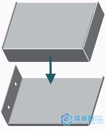

任务3. 在装配中查看元件简化表示。
1.    在模型树中,右键单击 BASE.PRT,然后选择“将表示设置为”(Set Representation to) > “用户定义”(User Defined)。
2.    选择 CUTAWAY 并单击“应用”(Apply)。
3.    在模型树中,右键单击 MODULE.PRT,然后选择“将表示设置为”(Set Representation to) > “用户定义”(User Defined)。
4.    选择 NO_DETAILS 并单击“应用”(Apply)。
5.    在模型树中,右键单击 REGULATOR.PRT,然后选择“将表示设置为”(Set Representation to)> “排除”(Exclude)。
图 9
6.    单击“视图管理器”(View Manager) 。
§  右键单击“主表示”(Master Rep),然后选择“保存”(Save)。
§  将“简化表示”(Simplified Rep) 名称改为 cabling,然后单击“确定”(OK)。
§  单击“关闭”(Close)。
