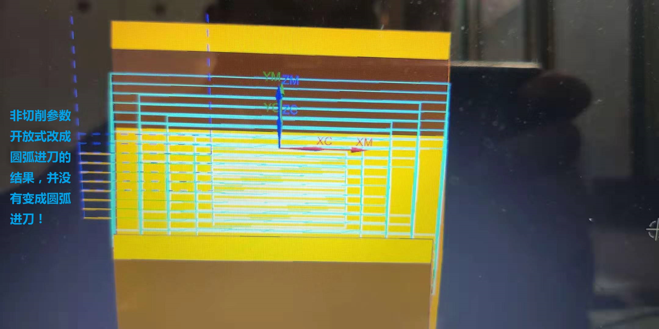

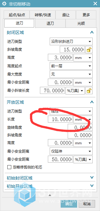

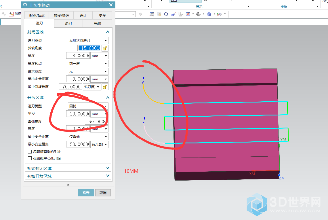

第一个问题,因为你的最小安全距离是修剪和延伸,你可以把最小安全距离改为仅延伸就可以了。
第二个问题,你先把封闭区域的进刀改成和开放区域相同,试试看,如果不行,可能就是版本,破解问题。

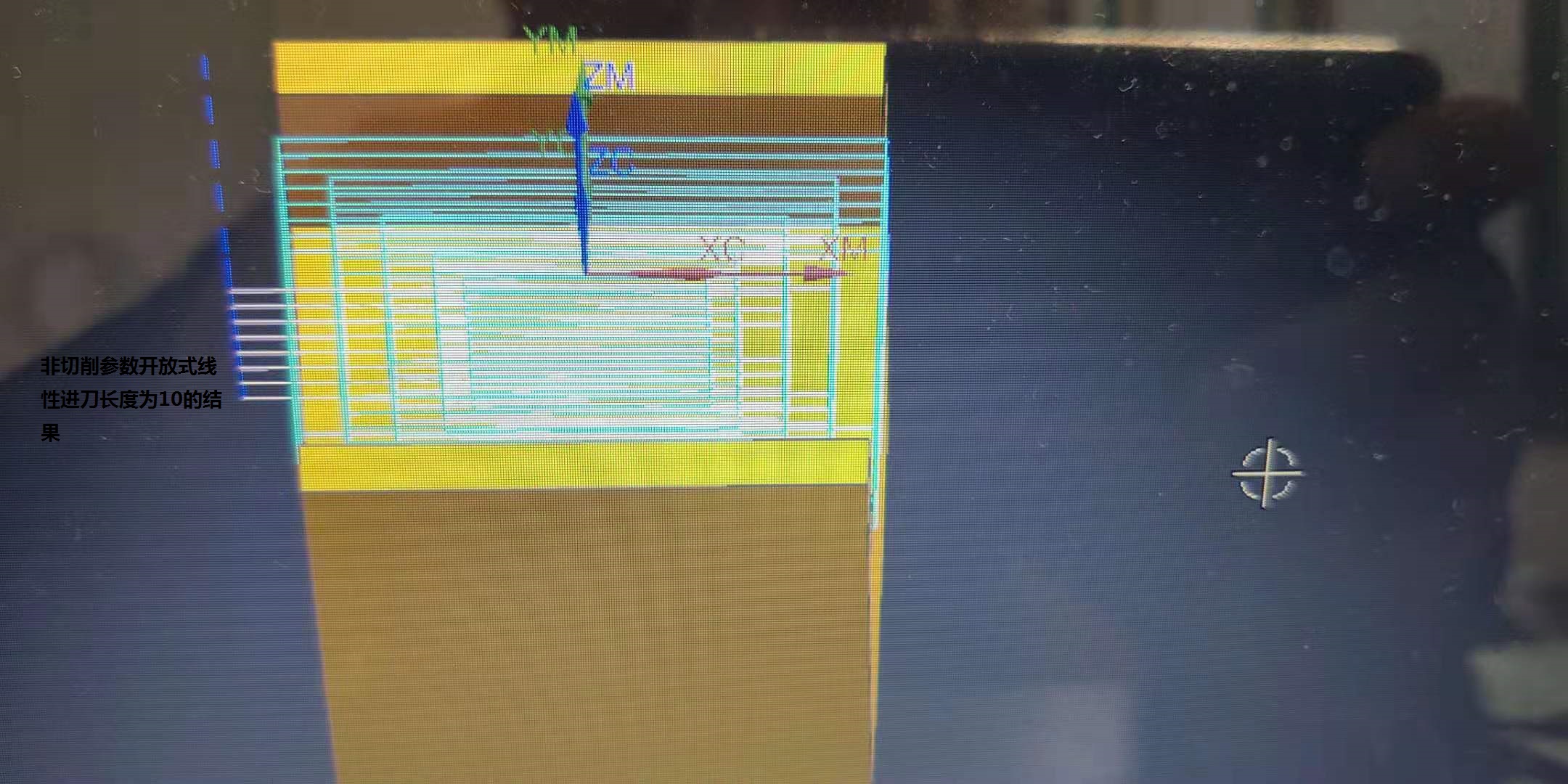

问题1,开放式非切削参数进刀类型为线性的情况,下面长度选项的作用?问题2,进刀方式切换成圆弧进刀时,为什么刀具进刀路径没有改变?

因为最小安全距离的原因,有最小安全距离数值在就会自动延长
