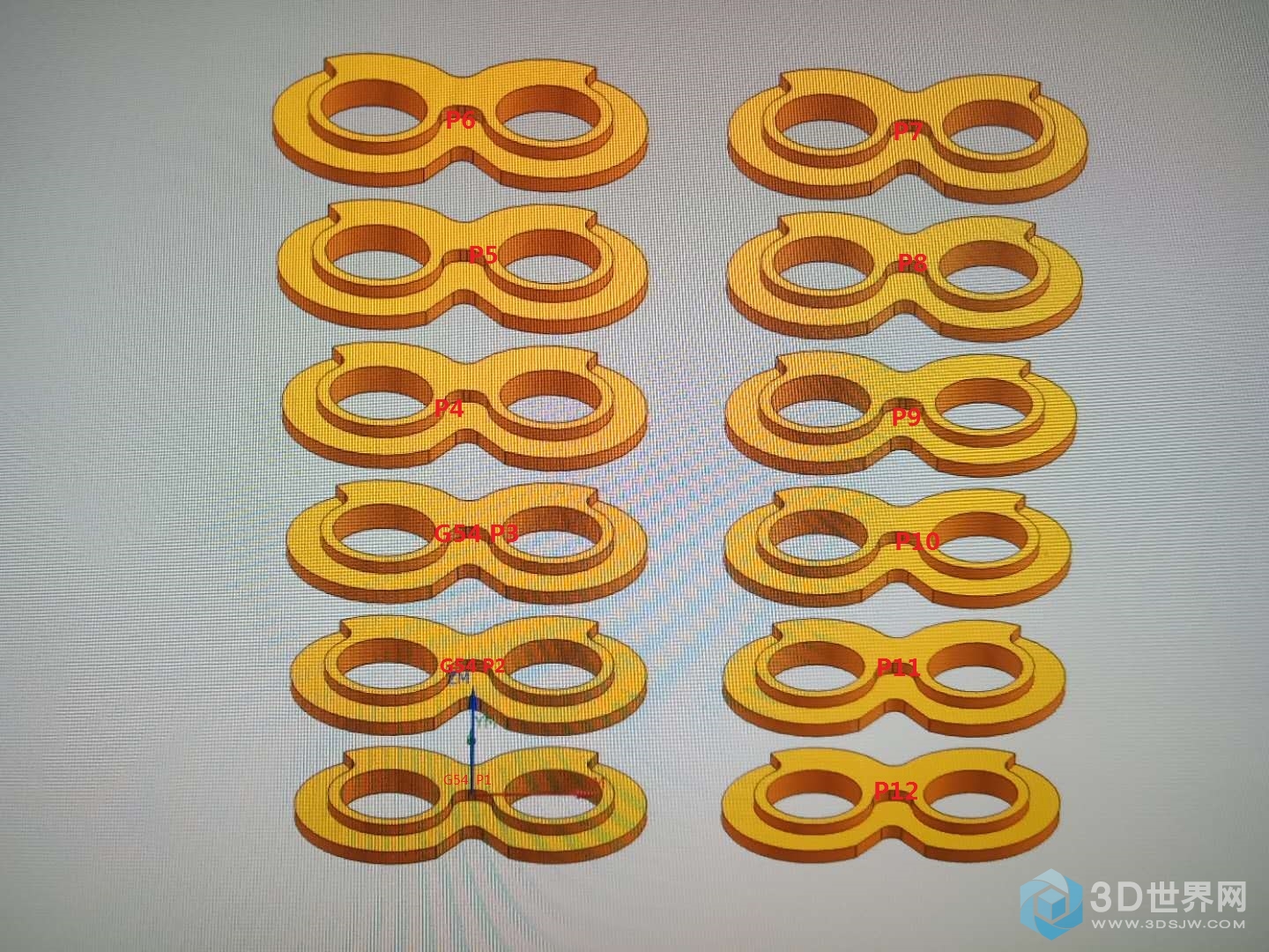

有没有大神可以让UG10.0编写这种多坐标的程序  {:smile:}  怎么设置?有附件,如果能设置帮忙设置好后在发回来{:}

UG里面变换实例不香嘛?一个坐标搞定。做一个就行了,全部同步!

宏程序坐标循环

其实这种用手工加个宏还简单些,非要直接软件处理出多坐标也简单,设置N个坐标系,在不同的工件用不同的坐标系就行.设置坐标系里有个偏置,不同的数对应该不同的坐标。只要后处理正确就行了

是魔鬼吗?手工宏调用子程序我好像都忘掉了,不,我是根本就不会

用G52

用G54 G55 G56……

我去年上班那里 就左右两个件 之前做的那个人他都要用G52建立子坐标来搞,像你这样的也可以用G52来搞,真不爽的话,你可以一个内孔一个坐标 从G54-G59,再用G54.1P1-P28
