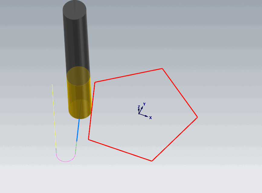

最近小石坝,看到一个吧友比较有意思的Mastercam的一个小作品,与大家一起分享下,有感兴趣的可以收藏看看。
下面是动态小图例:

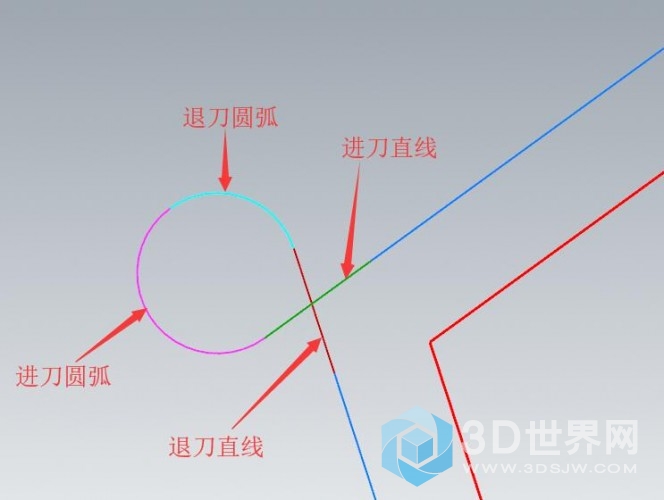

根本原理就是利用外形铣削中的进退刀重叠来实现:
串联是单独选择的,靠的是软件中设置的进退刀重合,则在两个串联间不会抬刀。
原理图解:

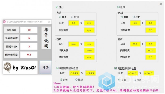

但是如果直接去设置这些参数,需要手动计算,进退刀直线距离,圆弧扫描角度等等,
还是比较麻烦的,所以制作了一个小计算器,分享给各位,喜欢的可以玩玩。
各版本通用!
另外说明一下,如果需要分层加工的话,在Z分层切削栏中,需要设置:
依照深度!
多边形进退刀计算.zip (555.94 KB, 下载次数: 220)
更新V2.0版本,支持带余量计算。
小石坝觉得这个吧友这个小程序差价比较有意思,感觉大家能依据自己工作写个适合自己插件,那么软件将会有个质的飞跃!!{:}{:}
