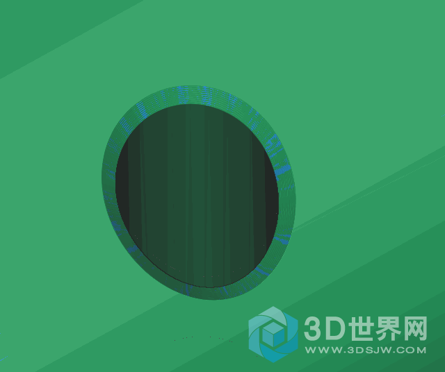

发表于 2020-2-28 17:13:26 | 显示全部楼层
唐乐 发表于 2020-2-27 19:33
你的意思我不知道理解是否正确,不做任何辅助体,也不倒角的前提下可以保证精确倒出C2的角,对不
对的 ,    而且不是一个钢料上的一个孔     因为螺丝孔至少4个     形状倾斜的都不一致    虽说编辑刀路可以实现   但是 实战去做太麻烦不现实,最好是有个策略参数可以自动识别加工,我觉得外挂也许可能,现在我们这边没成功解决这个问题 还是让钳工自己打磨算了

发表于 2020-2-28 17:16:21 | 显示全部楼层
南归雁 发表于 2020-2-27 20:21
你想要的是这样?就这个刀路而言,根本用不到部件,需要画出来做?画出来是对比图形和IPW可以吻合,别说 ...
你这个是用驱动方法边界做的吧?  实际不均匀 ,调均匀一个都麻烦 ,而且一个钢料上至少4个不一样倾斜度的,所以我没用这个方法了

发表于 2020-2-28 17:29:08 | 显示全部楼层
你这种跟我原贴的做法差不多   调到均匀麻烦       一个钢料最少4个不一样的孔     一套模具30多块钢料 没效率

发表于 2020-2-28 21:25:58 | 显示全部楼层
Y豪灬 发表于 2020-2-28 17:16
你这个是用驱动方法边界做的吧?  实际不均匀 ,调均匀一个都麻烦 ,而且一个钢料上至少4个不一样倾斜度 ...
麻烦?一分钟都要不了你说麻烦?

发表于 2020-2-28 21:32:21 | 显示全部楼层
Y豪灬 发表于 2020-2-28 17:29
你这种跟我原贴的做法差不多   调到均匀麻烦       一个钢料最少4个不一样的孔     一套模具30多块钢料  ...
我从看到这个帖子到做出刀路就5分钟时间,什么是效率?

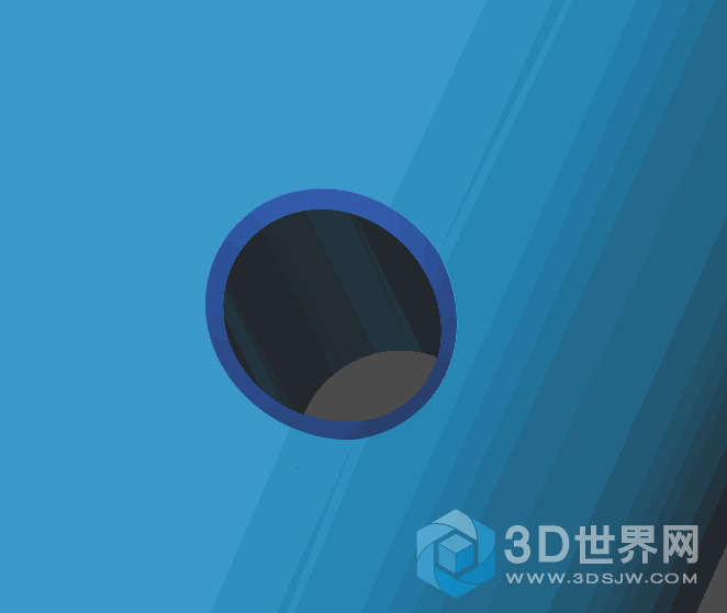

发表于 2020-2-28 22:30:17 | 显示全部楼层
感觉均匀
感觉均匀
实际不均匀
实际不均匀
球刀爬的才真均匀
球刀爬的才真均匀
请上绿色的这种能显示厚度的图 虽然看起来接近实际根本达不到均匀 至少一刀过很难球刀爬到是很容易

发表于 2020-2-29 00:10:29 | 显示全部楼层
其实不可能一刀倒角就倒成实际大小的,因为这种形状孔口的实体倒角是变化斜率的,所以一刀是做不出来的,当然,统一斜率的倒角除外
