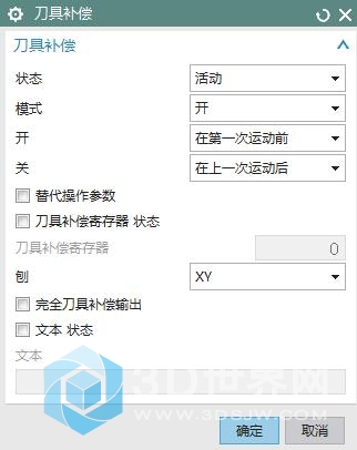

[已回复] 如何修改取消刀补位置?

发表于 2020-3-4 11:25:36 | 显示全部楼层
退刀前加G43取消刀补

发表于 2020-3-4 15:55:25 | 显示全部楼层
兄弟,你好!希望我罗工的回答对你有帮助:遇到这种个情况建议直接抬刀!因为你后面移动那一点点不起作用,反而遇到材料掉会弹或者卡刀!

 楼主| 发表于 2020-3-4 16:30:09 | 显示全部楼层
a523257594 发表于 2020-3-4 15:55
兄弟,你好!希望我罗工的回答对你有帮助:遇到这种个情况建议直接抬刀!因为你后面移动那一点点不起作用, ...
谢谢,我现在没用刀补,刀补不能在材料低面取消(G40),低面取消刀补会撞刀

发表于 2020-3-4 16:36:59 | 显示全部楼层
这种情况  就不要使用刀补了

发表于 2020-3-4 16:56:23 | 显示全部楼层
这样加刀补

 楼主| 发表于 2020-3-4 17:31:45 | 显示全部楼层
我试试看

发表于 2020-3-4 19:18:00 | 显示全部楼层
对于不好加刀补的图形,我一般都是直接改刀具大小。
或者直接手动更改刀补。
