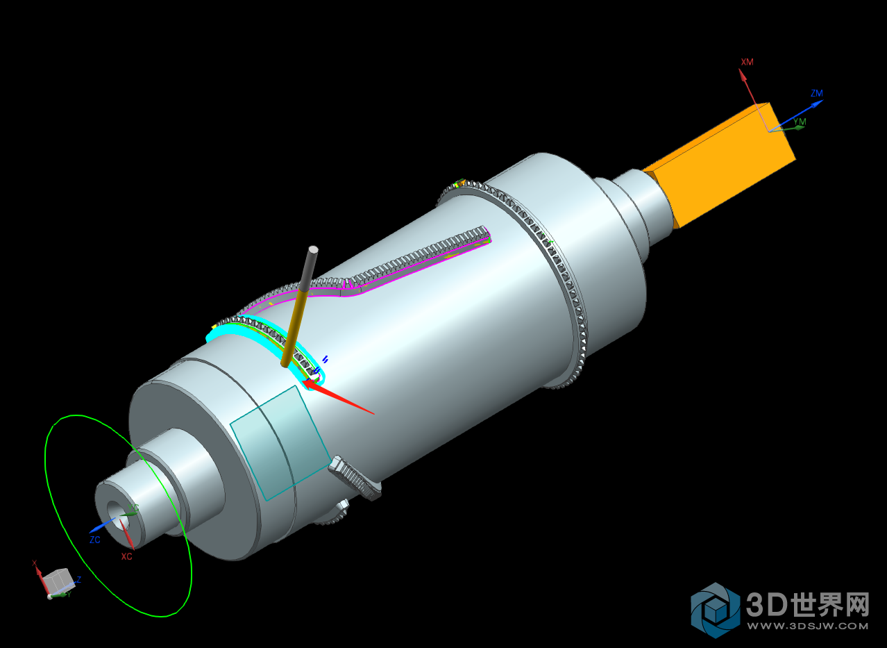

发表于 2020-3-5 09:43:50 | 显示全部楼层
楼主做的更合理些
侧壁可以刀具側刃加工 快一些
加工齿出可圆弧光顺 更好点

 楼主| 发表于 2020-3-5 11:33:53 | 显示全部楼层
大嘴摩托* 发表于 2020-3-5 09:43
楼主做的更合理些
侧壁可以刀具側刃加工 快一些
加工齿出可圆弧光顺 更好点
是的  我也没怎么优化了 时间来不及了

发表于 2020-3-5 15:08:39 | 显示全部楼层
直接型腔铣也太无脑了吧!感觉就是在应付。
