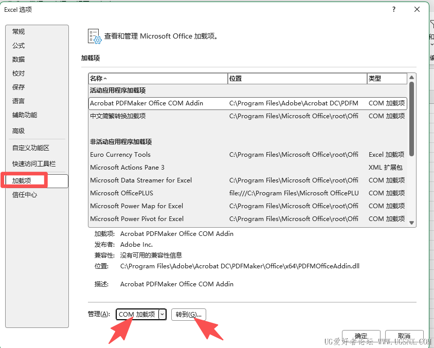

发表于 2026-1-26 16:25:59 | 显示全部楼层
在Excel的选项设置里面 把'PLUS'加载项禁用掉就好了
