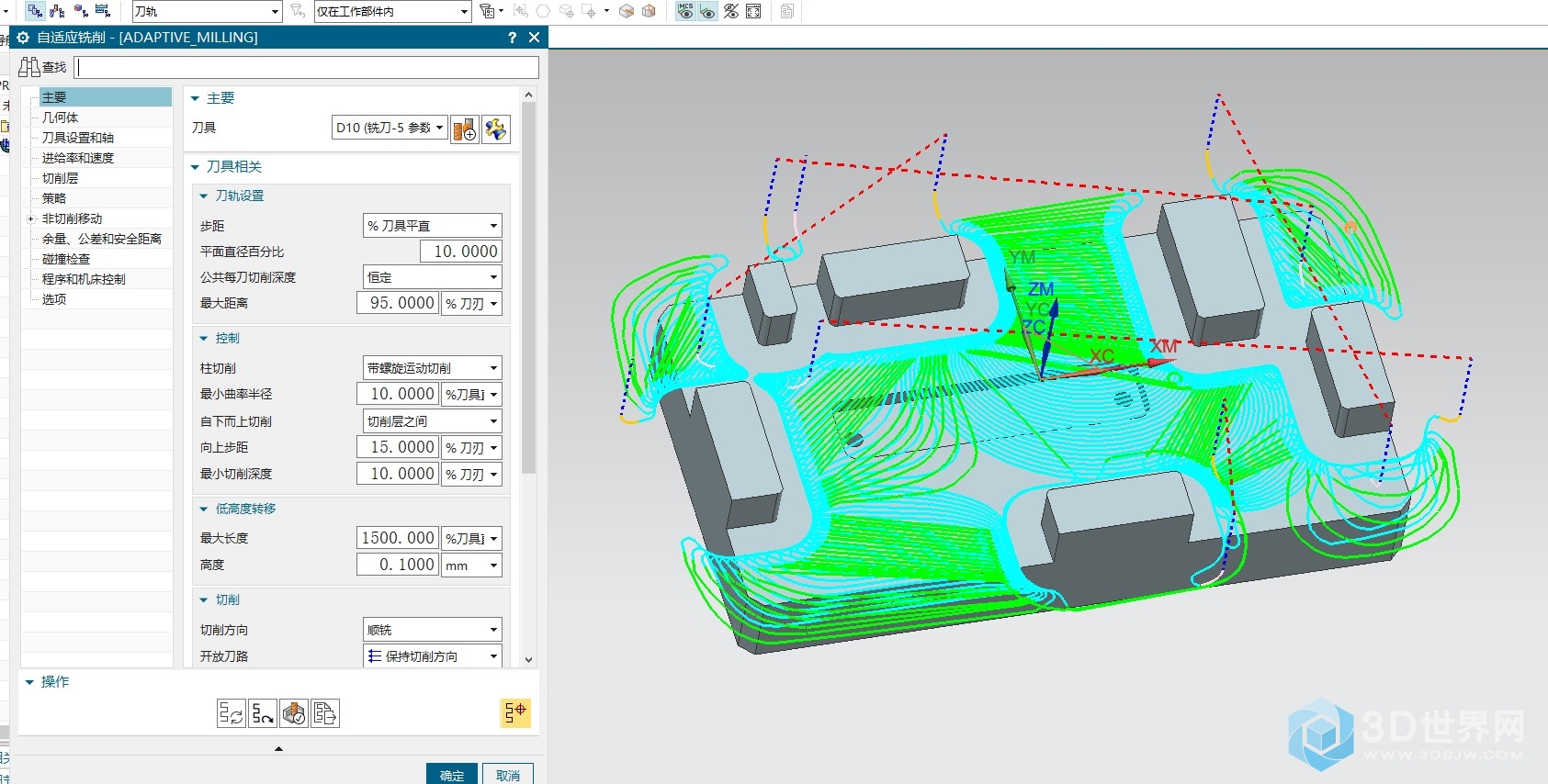

[求助] 为什么nx1899自适应铣算不出刀路,nx12就可以

 楼主| 发表于 2020-3-19 09:05:17 | 显示全部楼层
帮我看下设置没问题吧,为啥还是出不来

发表于 2020-3-19 16:02:06 | 显示全部楼层
感觉你的原始图档似乎哪里出了问题!我也算不出刀路!然后我导出X_T文件再导入就可以了!
这是我导出后再导入能计算出的图档!你试试看行不行!
model1.prt
384.58 KB, 下载次数: 8, 下载积分: G币 -1

 楼主| 发表于 2020-3-19 17:12:16 | 显示全部楼层
这是我导出后 ...
好像是这么回事,可是我的图档就是直接用CAD拉伸的,怎么就会不行呢,是不是我的软件有问题
