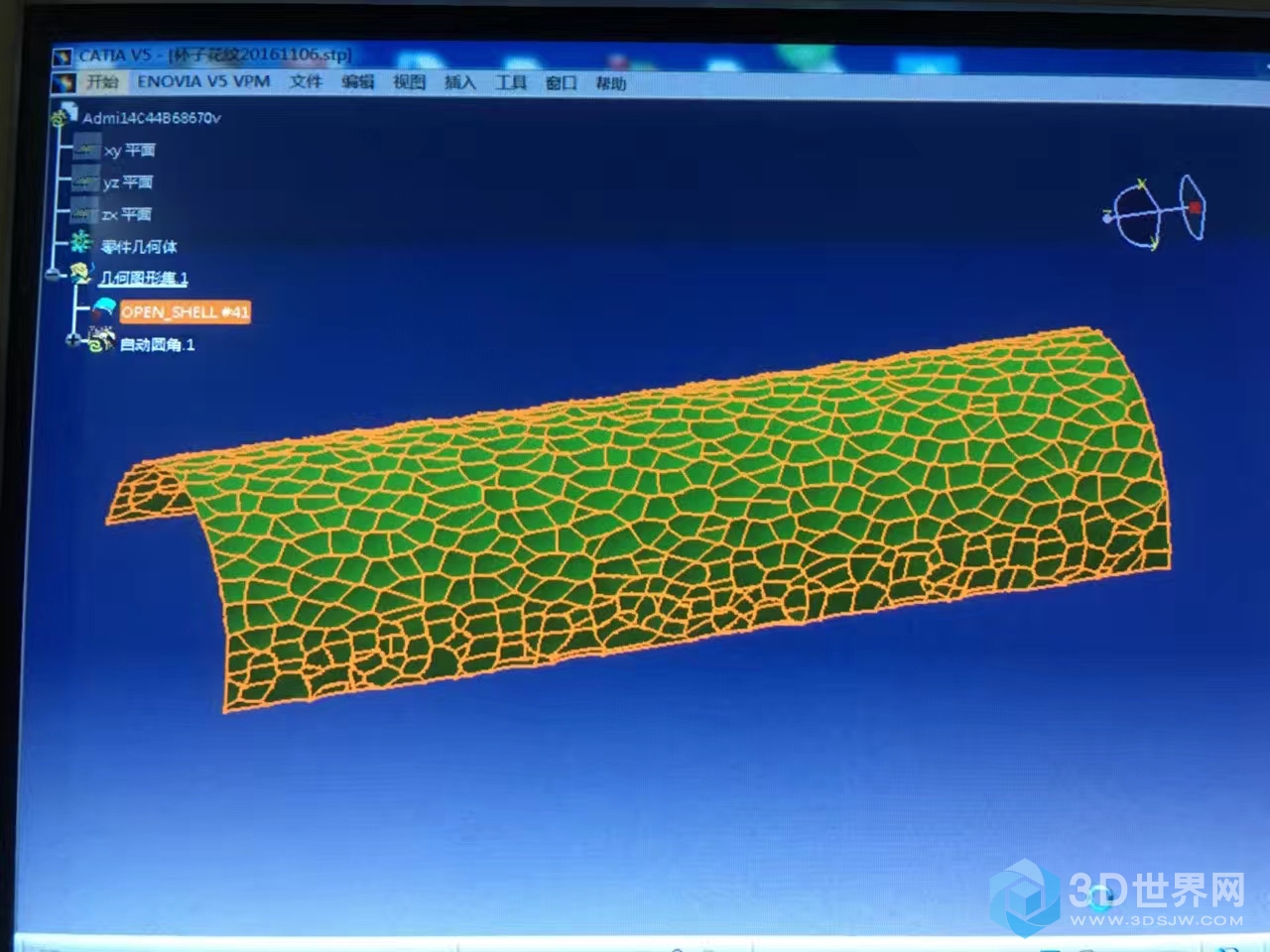

求助,这类型没有规则的纹路是怎么话的。求思路,或者有没有外挂?

这个花纹比较深是需要造型的

发表于 2020-4-7 13:17:24 | 显示全部楼层
这个应该跟塑料表面的皮纹一样,在模具上处理一下,三维上不必要画出来

 楼主| 发表于 2020-4-4 18:39:22 | 显示全部楼层
大家好,有没有大神可以给点思路。谢谢。

发表于 2020-4-6 20:55:04 | 显示全部楼层
顺便搭车问一下表面纹路的尺寸怎么标注?

发表于 2020-4-6 22:56:18 | 显示全部楼层
以前哥们干都是抄数回来,点云直接封成实体就开干了{:}

发表于 2020-4-8 11:31:25 | 显示全部楼层
这花纹是机床加工出来的吗?

发表于 2020-4-8 15:49:11 | 显示全部楼层
可能是蚀纹
