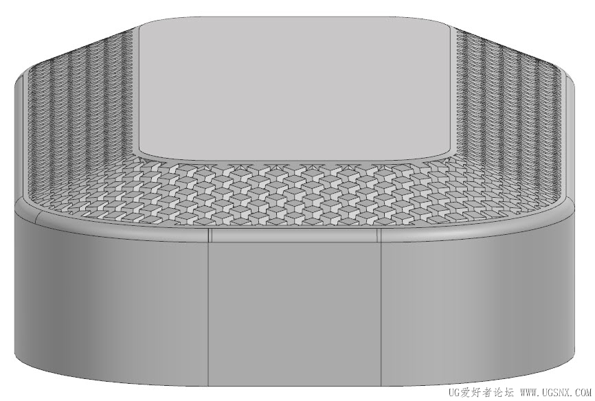

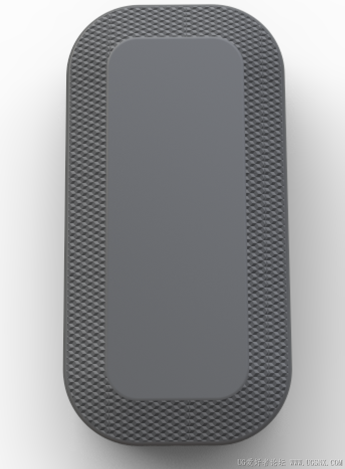

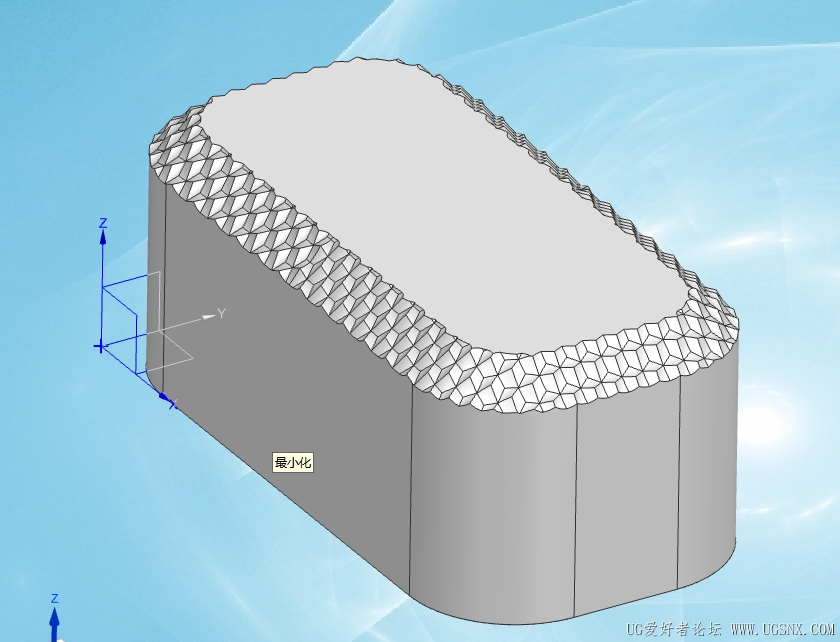

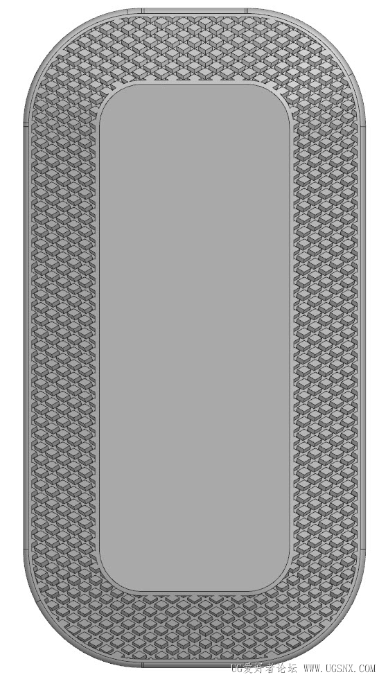

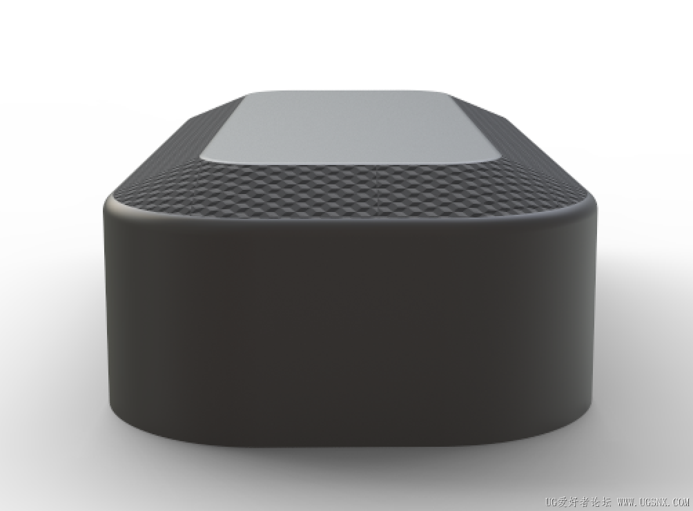

各位大佬 大神们  UG这种不规则面上的渐消纹路怎么做

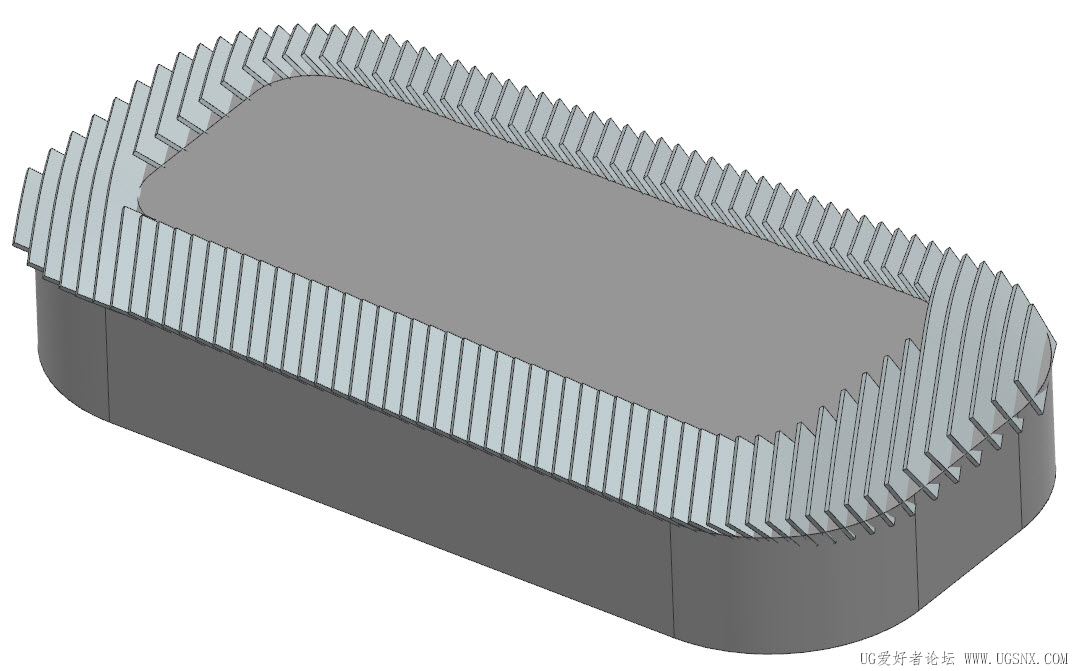

发表于 2026-4-23 11:30:36 | 显示全部楼层
直接用算法做角度扫描,然后镜像、修剪、布尔。

发表于 2026-4-22 15:40:34 | 显示全部楼层
平面阵列出来造型,然后整体变形贴上去
293
293
 楼主| 发表于 2026-4-23 00:27:31 | 显示全部楼层
lananbobo 发表于 2026-4-22 15:40
平面阵列出来造型,然后整体变形贴上去
大神  整体变形怎么操作呢  感谢分享
293
293
 楼主| 发表于 2026-4-23 02:31:32 | 显示全部楼层
平面阵列出来造型,然后整体变形贴上去
整体变形怎么操作啊 大佬

发表于 2026-4-23 12:29:07 | 显示全部楼层
微信截图_20260423114344.png 整体变形这样

 楼主| 发表于 2026-4-23 12:34:34 | 显示全部楼层
谢谢 我研究下整体变形

发表于 2026-4-23 13:01:34 | 显示全部楼层
可以跟随面阵列

 楼主| 发表于 2026-4-29 02:08:34 | 显示全部楼层
大佬  你这个我没研究明白 方便细说吗
