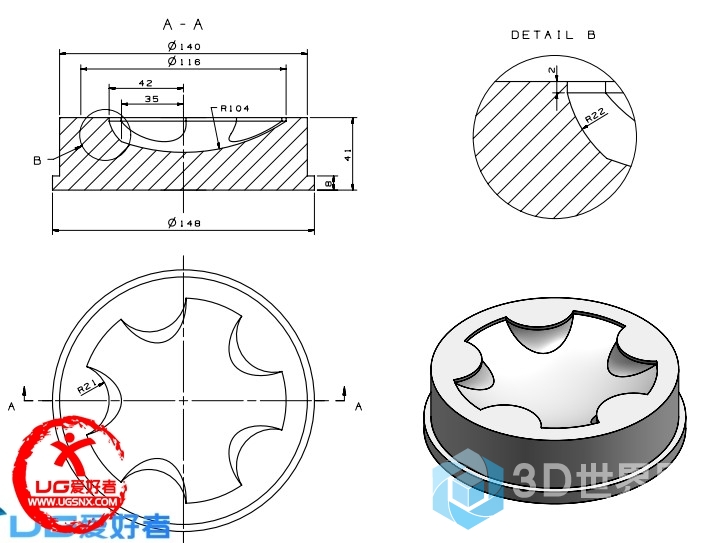

每天闲暇时间抽空练习下
13.prt

你好,请问里面的曲面,怎样用 曲面除料 去除实体呢?
发表于 2020-4-15 16:36:52 | 显示全部楼层
你好,请问里面的曲面,怎么用 曲面除料 去除里面的实体呢?{:cry:} 菜鸡一个
569
569
 楼主| 发表于 2020-4-16 07:40:24 | 显示全部楼层
HonDa_Civic 发表于 2020-4-15 16:36
你好,请问里面的曲面,怎么用 曲面除料 去除里面的实体呢? 菜鸡一个
可能画法不一样,我里面直接旋转和通过网格曲线出来的哈.不用去除
