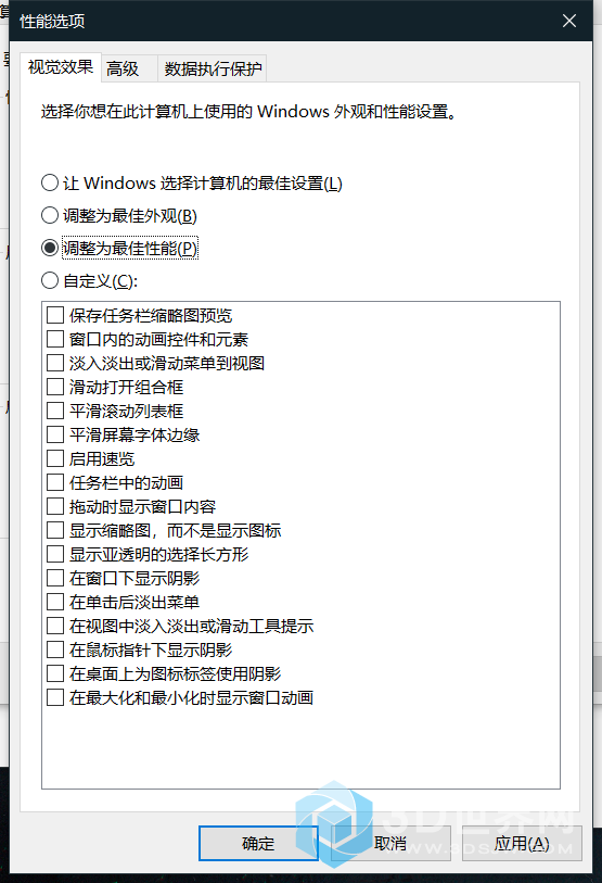

1、将电脑调整为最佳性能(这个是,对提高Solidworks速度办法,补充)
     这种方法可能牺牲电脑硬件的使用寿命,但对于工作,有时候工作效率更为重要。(笔记本电脑一般有高性能模式,需要的时候也可以开启)
     我的电脑→右键→属性→高级系统设置→高级→配置→视觉效果→调整为最佳性能。

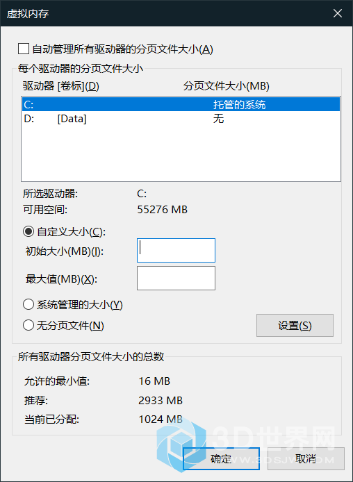

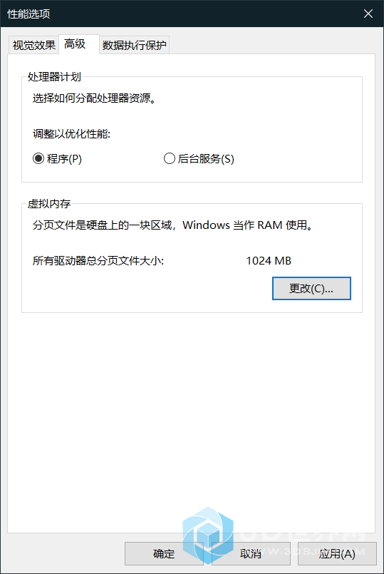

2、增加虚拟内存大小
如果电脑内存不足,可以设置1.5倍的虚拟内存,如果电脑内存在16G甚至更大的情况下不需要设置。
虽然,从根本上来讲,提高电脑配置是王道,但是,当我们短暂无法改变现状,又要使用电脑完成工作的时候,小石坝这里分享的,大家可以试试,或许对你有所帮助哦!!!{}{}
