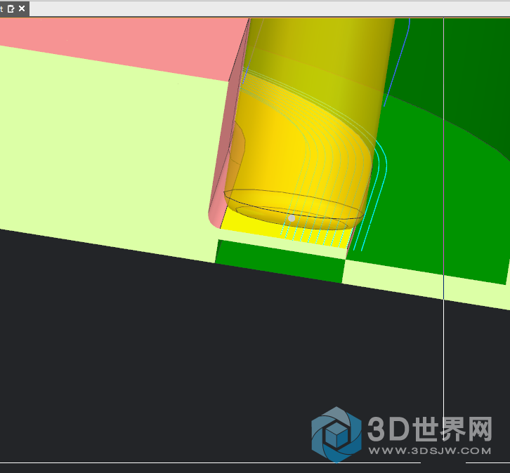

 楼主| 发表于 2020-4-19 09:30:15 | 显示全部楼层
kamijay 发表于 2020-4-18 19:33
用固定轮廓洗 流线驱动可以做出一刀流的道路
大神,能不能发图档给我看一下,谢谢

 楼主| 发表于 2020-4-19 18:41:36 | 显示全部楼层
licv21 发表于 2020-4-18 18:37
侧边留量0.05MM,看下行不行.
底部最好从外面一层一层往里切,走螺旋

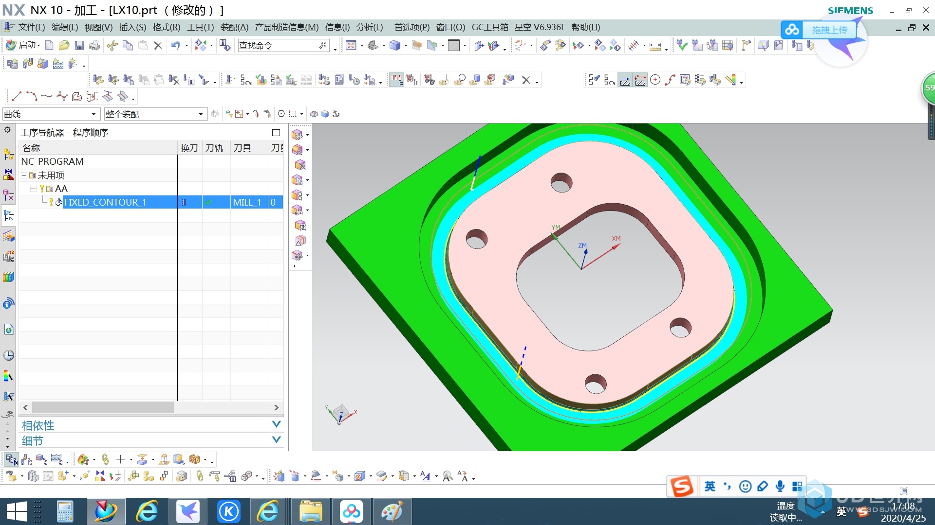

发表于 2020-4-20 11:53:23 | 显示全部楼层
可以用固定轴曲线和点来加工
可以用固定轴曲线和点来加工
可以用固定轴曲线和点来加工

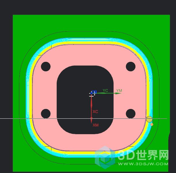

 楼主| 发表于 2020-4-20 14:53:27 | 显示全部楼层
sjfshijifeng 发表于 2020-4-20 11:53
可以用固定轴曲线和点来加工
大神怎么做出来的,能不能发给图档

发表于 2020-4-21 11:45:08 | 显示全部楼层
发你了,相互学习

发表于 2020-4-23 00:24:20 | 显示全部楼层
这样吗

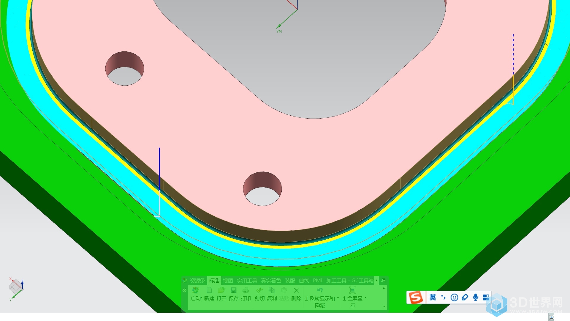

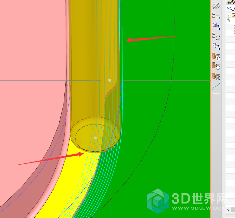

发表于 2020-4-23 14:32:19 | 显示全部楼层
老哥你那曲线是怎么创建的??

发表于 2020-4-23 16:06:46 | 显示全部楼层
j694668046 发表于 2020-4-23 14:32
老哥你那曲线是怎么创建的??
可以用刀路转曲线,论坛里资料有

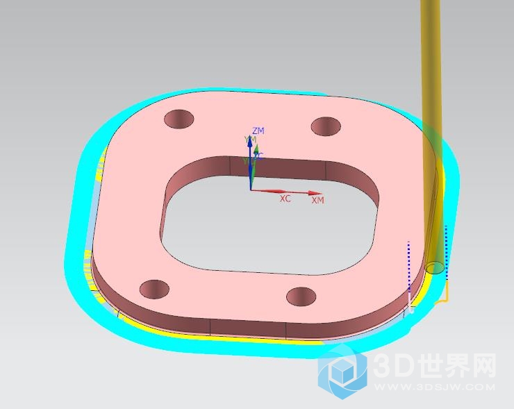

发表于 2020-4-25 17:24:28 | 显示全部楼层
看看有没有帮助你
