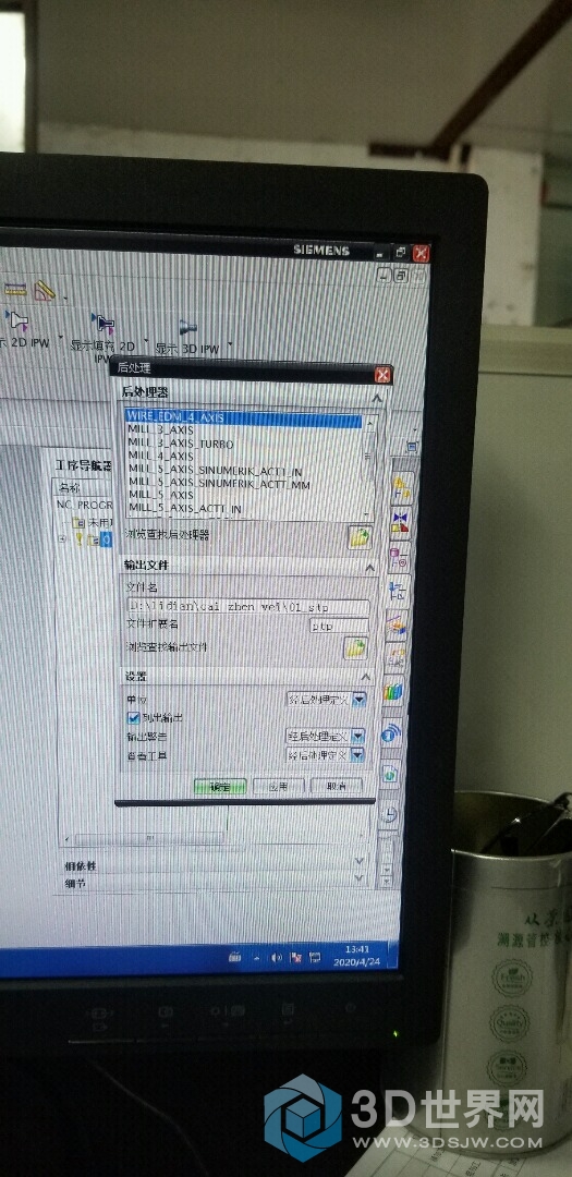

[求助] 后处理添加不进UG都弄了几百遍了
130
130

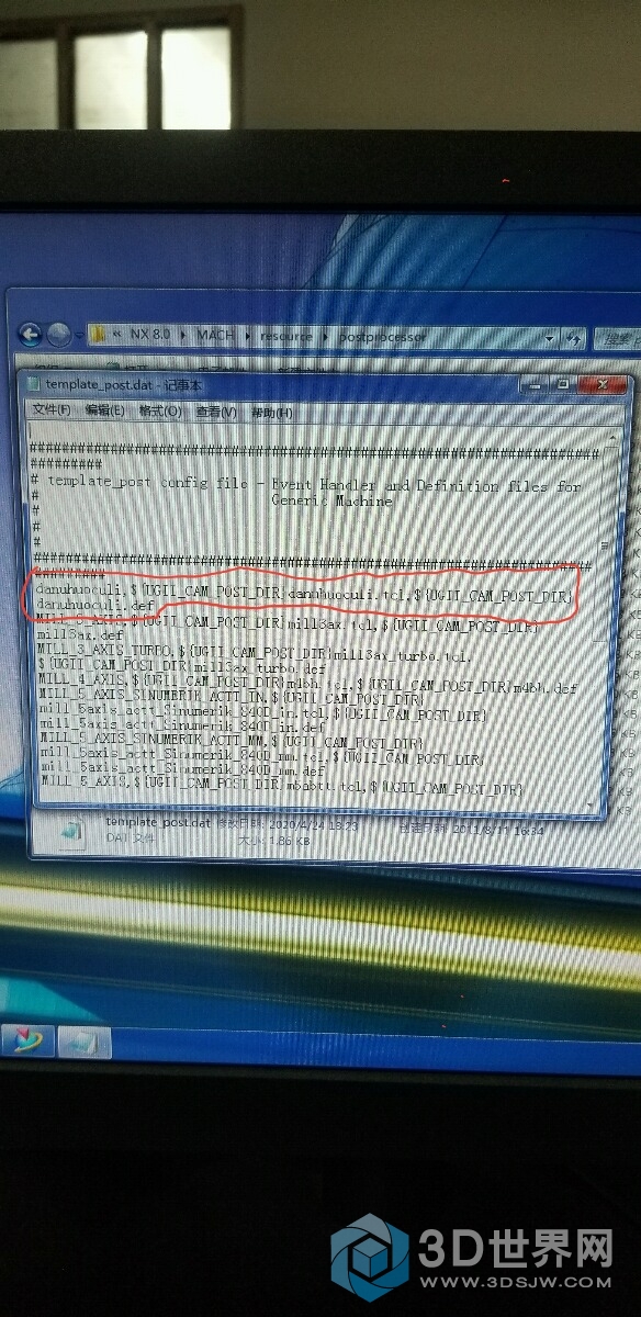

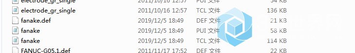

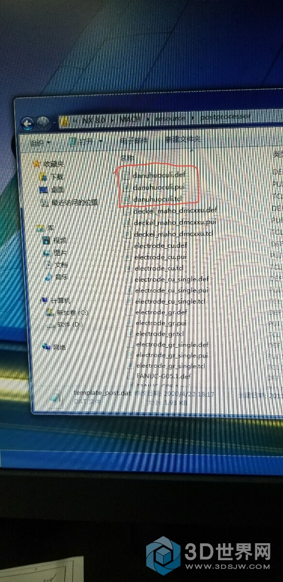

发表于 2020-4-24 14:03:13 来自手机 | 显示全部楼层 |阅读模式
点评
是不是装了外挂,环境变量指定了别的后处理位置  发表于 2020-4-24 18:42

发表于 2020-4-24 14:44:59 | 显示全部楼层
我的正常啊

发表于 2020-4-24 14:58:16 | 显示全部楼层
在NX软件里添加    进入加工   工具  安装NX后处理器

 楼主| 发表于 2020-4-24 16:05:56 来自手机 | 显示全部楼层
试过了也不行

发表于 2020-4-24 16:10:38 | 显示全部楼层
应该是复制的不对
