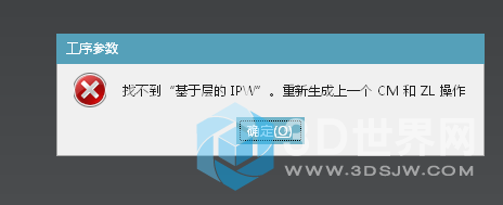

[求助] UG编程工序参数:找不到“基于层的IPW”。重新生成上一个CM和ZL操作

有哪位程序员碰到过这个报警

兄弟,你好!希望我罗工的回答对你有帮助:你把第一个开粗的基于层也打开就可以了,注意在第一把的前面就不要放模板什么的,不然还是基于层失误。

设置取消基于层就不会了

设置取消基于层?二粗不用基于层?

有没有解决了,怎么弄的?我也一直报警

你好是模板导致的基于层的问题吗假设自己创建的坐标系也用不了呢
